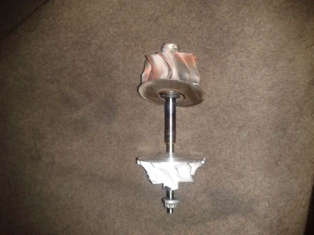

poi fate come volete giustamente. a me sta bene  io le riparo le turbine!
ciao e buoni km
Modificato da turbinello il 27/07/2016 alle 17:02:33
turbinello
turbinello
26/07/2008 3904
Inserito il 27/07/2016 alle: 17:01:15
questa è la girante di un mezzo del 2007 quindi non vecchio e con 120 mila km
la chiocciola è criccata
vedi un pò tu!!
