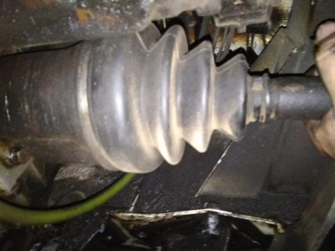

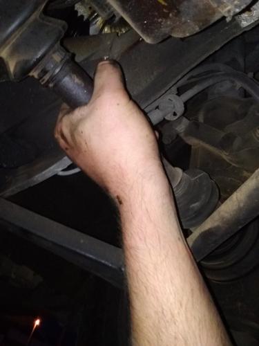

Riprendo questo post perché ho avuto tempo di riguardare meglio sotto il camper per quel leggero "tac' che sento sotto i piedi alla pertenza e a volte quando riaccelero dopo aver rilasciato con la prima o la seconda.
Allora ho visto che il silent block del supporto cambio é messo maluccio con delle crepe...pero muivendo il supporto cambio questo si muove normalmente come sull altro camper...
Invece ho visto che il semiasse dx ha gioco di 1 mm circa, sia trasversalmente, che longitudinalmente,sia tentando di ruotare avanti e indietro...inntutti questi movimenti fa "tactacc"
Il. Semiasse.di sx, come pure il semiasse di dx dell altro Camper,come paragone hanno molto meno gioco, quasi impercettibile.
Mi chiedo se è un problema grosso,se può essere la causa del tac , e cosa lo causa...
ha a che fare con la frizione (che nonné messa benissimo)?
Qialche suggerimento a uno che non ha idea di come funziona il semiasse sia sul lato cambio sia su lato ruota?
Prima di portarlo.dal meccanico e farmi spennare vorrei ridurre il campo dellw ipotesi e capirci qualcosa.
Grazie!

potrebbe aver preso gioco il tripode del semiasse . Il giunto a snodo
da sostituire
