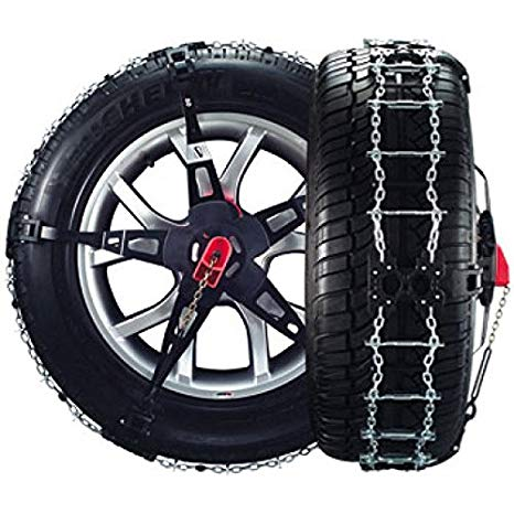

ciao mi sono informato    sulle    catene  ragno     maggi lt 48s       235/65/16       costano  uno sproposito
tipo 450 euro       ci sono le  catene thule      che costano circa 300 euro
ci sto pensando

sulle  catene in questione   michelin    ho letto  dalle  istruzioni  d'uso   che per i mezzi  non catenabili non si possono utilizzare
non ti voglio mettere in apprensione  ma questo e' quello che indica il costruttore
io sono andato da un rivenditore ufficiale   maggi per le trak lt 48s   e   lo stesso rivenditore mi voleva dare altre  catene  non adatte al mezzo
dopo aver insistito e una verifica   col  tecnico maggi    mi e'  stato confermato che avevo ragione
comunque   verifica
ciao a   tutti
buba

I mezzi non catenabili non sono catenabili, c'è poco da discutere.
Il problema è l'emergenza e in emergenza preferisco mettere delle corde elastiche (alla fine le michelin sono così) piuttosto che delle catene di ferro questo perchè nel caso di contatto con una componente metallica saranno queste a rompersi e non viceversa.
Per catenare il transit serve cambiare gomma con una più piccola.
Comunque parliamo di cordini di 8 mm di spessore se non sbaglio e, dopo aver controllato, non interferiscono con nulla. wink
