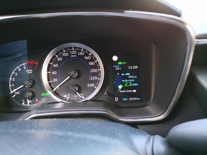

La foto non è una provocazione, è per chi ignora come funziona un hybrido Toyota, la vettura è una Gen4  litio (fondamentale) vers. TS da 4.65m.  tecnica di guida estremizzata , l'hypermiling.

@masivo: Capisco. Mia moglie non ha voluto provare l'ibrido finchè non è stata costretta (dopo 9 anni che l'auto era a casa)... Ora non vuole altre auto anche se automatiche, solo l'ibrido Toyota; ora guido io la sua 208. Non riesce a raggiungere i miei consumi medi ma comunque la media dei 4,4-4,5L/100km li fa.
@latrofa124: Al ritorno mi son dimenticato di attaccare l'OBD, però a fine giornata il cdb segnava 4,8L/100km.. Mettiamo che ho fatto i 20km/l reali con dislivello totale positivo, su 548km, di 2483m (altitudine massima raggiunta 1740m); condizionatore acceso per gran parte del percorso. Dimenticavo che il periodo era inizio Agosto dunque condizioni sfavorevoli in Pianura Padana e fino al Lago di Garda. All'andata ho dato anche una sgranchita alle bielle arrivando a limitatore.. Ho potuto constatare che il regime massimo è di 5040 giri poi quando arriva a limitatore i giri calano sui 3970-4000; questo fa capire che ne avrebbe per andare di più (guardando il puro lato prestazionale). A quella velocità pensavo consumasse di più.. E la sorpresa è stata che la centralina ha rilevato una potenza di 93CV (68,58kW) del termico quando è dichiarato 77CV (però devo dire che ho messo il filtro lavabile e candele più performanti).
Io il P&G praticamente non lo faccio perchè il più delle volte lo trovo stressante e/o le condizioni non lo permettono; pur non facendolo ottengo medie ragguardevoli sui 25km/l senza autostrada.
