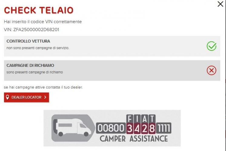

ex camionaro scusate come faccio a sapere data produzione ducato furgonato knaus immatricolato settembre 2017 150 cv euro 6 multijet 2   grazie
Qui ho spiegato tutto!

oggi ho chiamato la officina autorizzato fiat per il richiamo e mi hanno riferito che bisogna controllare la fascetta dell'intercooler. Nel frattempo posso viaggiare telaio n. zfa25000002b41755 saluti
ex camionaro scusate se approfitto ma vorrei capire quale campagna richiamo mi tocchi telaio numero ZFA25000002D68201  grazie

In risposta al messaggio di ex camionaro del 08/02/2018 alle 18:33:45
sembra che con quel numero di telaio ci sia un richiamo non so quale però.

si il mio idem
ex camionaro scusa ezio55 non riesco a mettere il sito per sapere anno costruzione camper gentilmente potresti mettere numero tuo telaio cosi vedo se il mio e prima o dopo scusate tutti ma io colvolante del camion mi trovavo meglio che il computer grazie ancora a tutti
