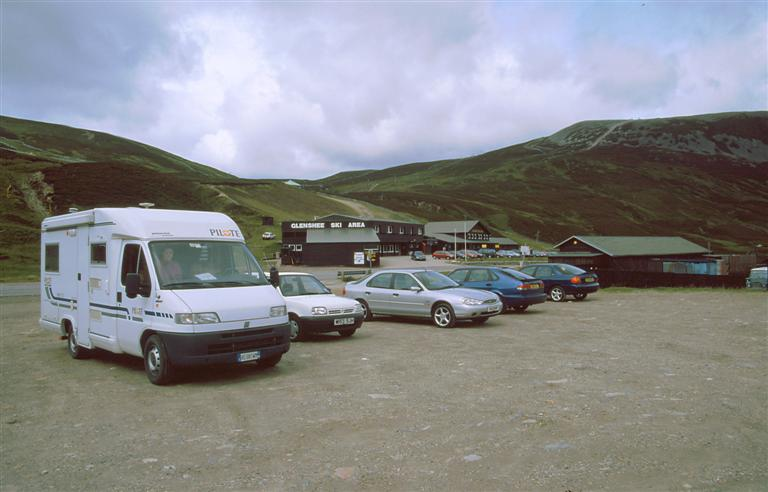

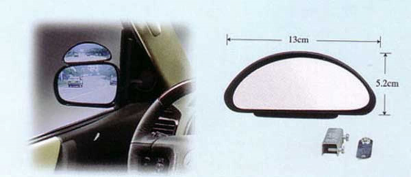

Quando avevo il Ducato del 1999 con specchi come il tuo, dovendo andare in Scozia e quindi necessitando di specchio grandangolare per la guida a sinistra, presi due specchietti aggiuntivi grandangolari come QUESTI :
Cercando si trovano anche a prezzo inferiore.
Si attacca con morsetto al bordo dello specchio, ma io lo incollai con silicone nero. A sinistra messo sopra allo specchio e a destra messo sotto allo specchio, mi davano una visione perfetta anche nelle immissioni.

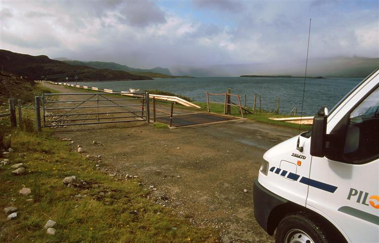

Forse si riesce a vedere:
