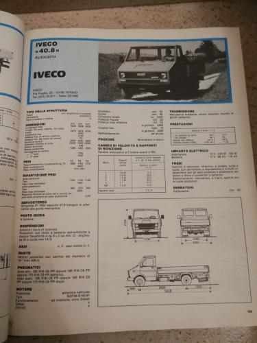

Inserito il 09/02/2020 alle: 14:53:13
In risposta al messaggio di Robir del 09/02/2020 alle 14:18:21
Certamente non è legale, all'omlogazione del mezzo vengono riportate le caratteristiche un Daily 40 q del 1983 non può avere ruote singole all'epoca solo il 35 8 era singolo
No addirittura a ruota singola era il 30/8.

Inserito il 09/02/2020 alle: 17:22:38
In risposta al messaggio di Motore 71 del 09/02/2020 alle 14:53:13
Si hai ragione era il 30 8
