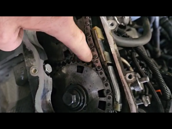

IMG_0049(4).pngCiao a Tutti,
Mi rivolgo a tutti i possessori di Ducato con catena di distribuzione, nel mio caso 3000 cc 160.
La catena dura fino a 200000 km …..
il mio mezzo del 2007 con 99000 km ha cominciato con rumore all’ accensione per 2/3 secondi e poi basta,
poi il tenditore faceva il suo lavoro……
Aperto il carter catena allungata / lasca con tenditore totalmente esteso.
Sempre fatto tagliandi con cambio olio prima dei 10000 km
Modificato da birdman il 03/10/2026 alle 22:58:05

quanto una catena è allungata gli ingranaggi cambiano forma visibilmente, la foto è a bassa risoluzione ma mi sembrano normalmente usurati per 100k, se uploadi qualche foto hires capimo meglio. PEr sapere se è allungata devi smontarla e misurare se sta nelle tolleranze.
Siccome la tensione della catena è calcolabile e non ha alcun tipo di variazione nella vita del mezzo dubito che gli ingegneri abbiano toppato dicendo che dura 200k, sopratutto considerando i coeff di sicurezza per quel genere di organi.
Il tendicatena che vedo online non è visibile in foto, quello che indichi sembra la slitta (non ho guardato il manuale d'officina scusasi se sbaglio).
In tutto questo io non ho mai visto la catena in condizioni nuove e il mio mezzo ha 80k quindi non è un paragone valido..inutiel che smonto.

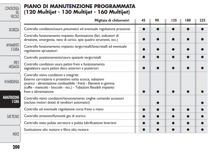

tu hai mai visto come stava da nuova? hai guardato il manuale d'officina che dice?
ps: fai il cambio olio prima dei 10000? va fatto ogni 45000...non capisco
Modificato da Frank Blue il 04/10/2026 alle 03:25:38

Ciao, quanto una catena è allungata gli ingranaggi cambiano forma visibilmente, la foto è a bassa risoluzione ma mi sembrano normalmente usurati per 100k, se uploadi qualche foto hires capimo meglio. PEr sapere se è allungata
devi smontarla e misurare se sta nelle tolleranze. Siccome la tensione della catena è calcolabile e non ha alcun tipo di variazione nella vita del mezzo dubito che gli ingegneri abbiano toppato dicendo che dura 200k, sopratutto considerando i coeff di sicurezza per quel genere di organi. Il tendicatena che vedo online non è visibile in foto, quello che indichi sembra la slitta (non ho guardato il manuale d'officina scusasi se sbaglio). In tutto questo io non ho mai visto la catena in condizioni nuove e il mio mezzo ha 80k quindi non è un paragone valido..inutiel che smonto. tu hai mai visto come stava da nuova? hai guardato il manuale d'officina che dice?  ps: fai il cambio olio prima dei 10000? va fatto ogni 45000...non capisco
con il meccanico abbiamo notato che alla prima accensione, dopo il fermo di un giorno, la catena faceva rumore per 2/3 secondi poi
nessun rumore anche nelle accensioni successive. I tenditori pneumatici si svuotano (sono 2 uno superiore e uno inferiore) e quello superiore
su svuota prima per effetto gravità vista la posizione. Smontato tutto e dal foro inferiore dove posizionare blocco fase matore non vedevi il foro perfettamente centrato ma una mezza luna che indica allungamento catena e motore “leggermente” fuori fase. La catena inferiore è doppia e non dovrebbe subire allungamento. Nel kit distribuzione cambi tutto, tenditori catene pattini ingranaggi …..
Per cambio olio, impossibile ogni 45000 km, percorsi 99000 km in 19 anni avrei fatto 2 cambi…. Cambio olio e filtro ogni 1 o 2 stagioni.
Il meccanico mi ha fatto vedere anche il filtro centrifugo pieno di morchia, nuovo pesa 70 gr il vecchio sarà pesato 300 gr, mai nessuno lo ha sostituito nei vari tagliandi (nelle fatture mai citato). Sul libretto Iveco Daily sostituzione ogni 20000 km sul libretto Ducato non ho trovato nessuna indicazione.
Anche se Fiat oggi prescrive olio 0/30 abbiamo messo quello indicato nel 2007 5/40, forse la combinazione  0/30 non adatto per quel motore e il filtro centrifugo molto sporco hanno fatto lavorare la catena quasi a “secco” accorciandone la vita.

da meccanico mi sono sempre chiesto ; perche tantissime case automobilistiche consigliano la sostituzione dell'olio dai 15.000 ai 30.000 km se quest'ultimi se viene usato un olio long life , e invece la FIAT con il Ducato lo consiglia a 45.000 km
ma il motore del Ducato ?, cosa ha di tanto speciale ?  io per esempio a 45.000 km ho preferito sostituirli la distribuzione , perche erano passati sei anni .e rifatta sempre dopo sei anni a 90.000 , in quanto all'olio non ho mai oltrepassato i 12.. 13.000 km in due anni

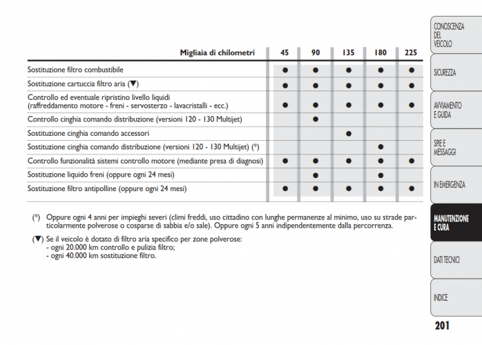

A 45k è l'ispezione, l'olio a seconda dell'uso si accende la spia a circa 25-28k (almeno , nel mio caso è stato cosi e ho rispettato le scadenze).
La cinghia di distribuzione invece va cambiata in occasione della terza  ispezione, circa 140k, ma il capoofficina mi ha consigliato di farla dopo i 100k.

Ma come suggerimento commerciale..è un vincolo legale per la garanzia, se qualcosa va storto fiat paga e ha clienti come amazon, che la causa la fanno se gli vanno storti migliaia di mezzi.
Il motore in questione ha 9 (NOVE) lt di olio, il doppio di un motore non commerciale, proprio per reggere intervalli lunghi.
Per un mezzo commerciale il fermo tagliando sono soldi veri di fermo attività quindi tutti i mezzi commerciali hanno intervalli lunghi.
Nel 2007 nessuno pensava all'ecologia. Fiat ha tutta la convenienza a farti cambiare l'olio piu spesso possibile (moltiplica decine di milioni di veicoli per un tagliando..è un indotto miliardario) e non ha mai pubblicizzato i 45k collegati all'ecologia. Inoltre non credo ne che gli ingegneri fiati si giochino l'iscrizione all albo ne che fiat rischi questioni legali allungando un tagliando, considerato i clienti che ha sono miliardi di perdite anche in quel caso.
Tutti i ducato di amazon, dei corrieri, tutti seguono il manuale fiat a 45k ed è risaputo che questo motore cosi trattato è estremamente longevo, forse il piu longevo dei diesel fiat degli ultimi 30 anni (un 3000 che fa 150hp..ha una potenza volumetrica da carro armato), sfido chiunque a trovare su questo forum un 3.0 che ha ceduto per mancata lubrificazione dell'olio imputabile a un cambio tardivo. Siamo oggettivi, 45k è quanto scritto e dati i fatti è piu probabile che sia un valore conservativo piuttosto che il contrario.
Chino umilmente la testa di fronte al furgone piu venduto al mondo, secondo me quello del ducato e i suoi motori è uno dei team automobilistici piu forti della terra ma su col c'è sempre qualcuno che pensa di saperne di piu e poter fare di meglio.

Sul manuale officina riporta nelle note: comunque entro i 24 mesi uso normale, 12 mesi uso gravoso / percorso urbano se non raggiunto chilometraggio piano manutenzione.

Il tuo discorso è coretto, il mezzo deve percorrere 45.000 km per cambio olio e filtro. Sul manuale officina riporta nelle note: comunque entro i 24 mesi uso normale, 12 mesi uso gravoso / percorso urbano se non raggiunto chilometraggio piano manutenzione.
è la normale dicitura di cambiare ogni 2 anni max l'olio,
(cercano di far credere che olio e motore possano rendersi conto che passa il tempo..e poi nessuno crede alla coscienza universale :D).
Tuttavia sul mio manuale elearn fiat del 3.0 riporta che è scritto sull' uso e manutenzione senza citare intervalli di tempo, puoi postare uno scripta manent del tuo manuale officina? Intanto posto il mio. Assicurati che sia riferito al 3.0..

Visto che il mezzo è smontato in officina per rifare distribuzione e ho deciso di sfruttarlo ancora per qualche anno  viaggiando molto di più (non ho più impegni lavorativi) con l’amico meccanico lo abbiamo ispezionato
a fondo  per un tagliando dei 100.000 km: Bilancio ispezione e lavori effettuati: - sostituzione tamponi fine corsa posteriori (duri come la pietra erano originali) - sostituzione dischi e pastiglie anteriori e posteriori (i dischi originali vicino alla misura minima solo quelli anteriori) - sostituzione tubi freni con tubi treccia Hel (upgrade) - sostituzione olio freni - sostituzione olio cambio (mai cambiato in 19 anni) - sostituzione valvola egr e sensore (molto incrostata con segni di usura era originale) - sostituzione radiatore raffreddamento (trafilava in due punti era originale) - sostituzione radiatore condizionatore (perdita a causa impatto con detrito, alone olio zona centrale e già il secondo che cambio) - sostituzione liquido raffreddamento - revisione pompa gasolio (riscontrata piccola perdita originale) - sostituzione cinghie servizi e relativi tendi cinghia  - sostituzione filtro gasolio - sostituzione distribuzione completa - sostituzione pompa acqua - sostituzione coperchio distribuzione deformato (trafilava anche con guarnizione nuova) - sostituzione filtro centrifugo è relativo coperchio (si deformano e trasudano) - cambio olio motore 5W40 - sostituzione filtro olio motore - controllo ammortizzatori e molle (sostituito originali a 70000 km con Oma nulla da revisionare perfetti) - sostituzione filtro aria - sostituzione filtro abitacolo
Lo hai preso da nuovo quindi sei sicuro che abbia solo 100milakm?
Oppure....
Perché sembra che quel motore ne abbia fatti almeno se non oltre i 200mila.

In risposta al messaggio di Frank Blue del 07/10/2026 alle 05:26:21
Ciao, è la normale dicitura di cambiare ogni 2 anni max l'olio, (cercano di far credere che olio e motore possano rendersi conto che passa il tempo..e poi nessuno crede alla coscienza universale :D). Tuttavia sul mio manuale
hai ragione sul libretto originale del 2007 non è indicato nessun termine di tempo ma solo il limite km (45000). Anche su manuale officina epoca nessun limite.
Successivamente, Fiat Professional ha introdotto e tassativamente chiarito i limiti temporali per proteggere l'affidabilità del motore (in particolare per i camper o i veicoli commerciali che rimangono fermi a lungo o fanno tratte brevi).
Le indicazioni per manutenzione il meccanico le attinge da un archivio con accesso in abbonamento, ad esempio abbiamo visto che la pompa acqua è stata modificata eliminando gola posteriore per sede or…….cambiano nel tempo le specifiche olio (esempio nel cambio olio fatto nel 2025 citavano per 3000 specifica 0w30, durante il lavoro distribuzione 2026 lo stesso archivio era aggiornato al “vecchio” 5w40.
  • Note:
  • Limite di 12 mesi:Obbligatorio in caso di  utilizzo gravoso (es. percorrenze inferiori a 10.000-15.000 km all'anno con frequenti partenze a freddo, uso prettamente urbano o lunghi periodi di inattività).
  • Limite di 24 mesi: Il limite massimo assoluto per l'uso standard a lungo raggio, qualora non si raggiunga la soglia dei chilometri.
Non ho idea se questo iter sia il “Vangelo” per manutenzione ma mi fido del meccanico.
Modificato da birdman il 07/10/2026 alle 13:01:13
