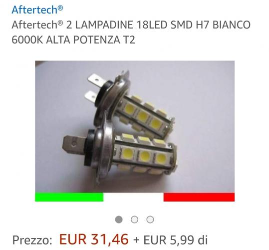

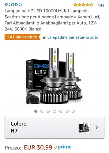

Ciao Salvatore, succede su entrambi i fari, l'ho potuto verificare a fari smontati, appena accendo le luci quasi da subito si sente un forte calore in prossimità delle lampade e zona circostante, le lampade sono delle normali alogene h7... in commercio c'è anche questa roba ma secondo voi si possono montare?
Screenshot_20181026-072529_Amazon%20Shopping.jpgScreenshot_20181026-072817_Amazon%20Shopping.jpg
Ciao, secondo me si
In fase di revisione chi ti guarda che lampadina monti? La cosa importante è che faccia la luce con l'inclinazione giusta.
Io lo farei, ovviamente è un parere personale e non basato su conoscenza a norma di legge specifica.

Ciao, secondo me si In fase di revisione chi ti guarda che lampadina monti? La cosa importante è che faccia la luce con l'inclinazione giusta. Io lo farei, ovviamente è un parere personale e non basato su conoscenza a norma di legge specifica. Emiliano
Costano come una normale alogena h7 6000k, oltre se regolari bisognerebbe sapere giustamente come dici, che luce fanno, qualcuno le ha montate e ci racconta come vanno?
Tecnicamente si, legalmente NO, non si possono montare.
Detto questo la prima lampadina elencata, quella fatta con tutti i led a 360° illumina pochissimo, una frazione delle tue H7 alogene. le seconde con dissipatore fanno già meglio ma a questo punto, se devi andare "irregolare", metterei fossi in te un kit HID (a scarica di gas) da 35W che equivale ai tuoi 50W alogeni ma scalda decisamente meno.
Ad esempio
https://www.amazon.it/H7-4300-K...
Non superare i 5000K altrimenti si noterà decisamente la modifica, e la luce risulterà meno naturale

Tecnicamente si, legalmente NO, non si possono montare. Detto questo la prima lampadina elencata, quella fatta con tutti i led a 360° illumina pochissimo, una frazione delle tue H7 alogene. le seconde con dissipatore fanno
già meglio ma a questo punto, se devi andare irregolare, metterei fossi in te un kit HID (a scarica di gas) da 35W che equivale ai tuoi 50W alogeni ma scalda decisamente meno. Ad esempio sr_1_11?ie=UTF8&qid=1540547766&sr=8-11&keywords=HID+35W+H7+kit+4300K Non superare i 5000K altrimenti si noterà decisamente la modifica, e la luce risulterà meno naturale
Grazie del consiglio...yes

Ho dato un'occhiata al volo all'inserzione... ma sono facili da montare?
Si, in genere sono una fesseria come installazione.
