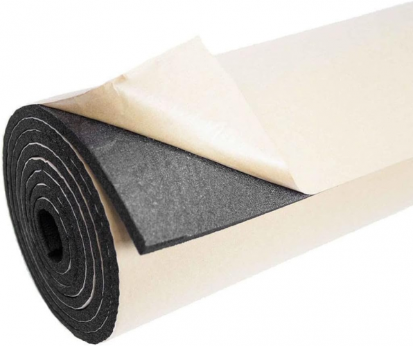

Quello che avevo scritto :
Si deve levare la parte in plastica  del passaruota
ai lati dei pedali guida  e altro lato ,
per accedere e controllare magari con una forte lampada
da posizionare nel vano motore sotto i fari
poi da sigillare con isolene o altro materiale impermeabile,
Anche il rumore in cabina era molto diminuito.
Da sotto e sul davanti ero riuscito a mettere anche anteriormente
ai fori altro strato di isolante autoadesivo .
Ovvio che sia un lavoretto  " rognoso " ma se si risconta
la presenza di questi fori quasi aperti , si risolvono
i problemi di rumore e di odori e freddo invernale .
Si deve levare la parte in plastica ai lati per accedere e controllare
ZESLIV Materiali fonoassorbenti e insonorizzanti per Auto insonorizzazione Isolamento fonoassorbente Spugna Adesivo Stuoia Antirombo Antivibrante
https://www.amazon.it/ZESLIV-fo...
  • Adatto per l'isolamento delle seguenti applicazioni: , passaruota, pannelli della carrozzeria, pianale di carico, sottoscocca, pavimento, paratie interne
  • Schiuma fonoassorbente ideale per firewall, pavimenti, porte, pannelli laterali, tetti
  • Schiuma fonoassorbente e isolante termico per l'uso all'interno e all'esterno del veicolo
