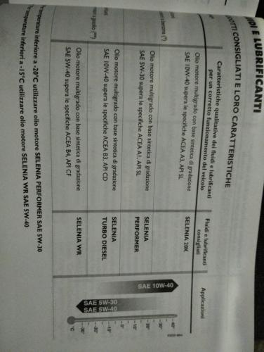

Inserito il 22/02/2023 alle: 18:45:03
beh ho spulciato e trovato semplicemente sul libretto " supera le specifiche Acea B4, API CF", quindi se esiste B5 lo prendo, poiché supera B4...

beh ho spulciato e trovato semplicemente sul libretto supera le specifiche Acea B4, API CF, quindi se esiste B5 lo prendo, poiché supera B4... Perché lontano dai supermercati?
Diffido dei supermercati perché non ho garanzia di autenticità che mi fornisce la rete di distribuzione ufficiale. Nel settore lubrificazione le contraffazioni esistono, eccome. Siccome ci tengo ai miei motori vado sul sicuro.
qualcuno obbietterà che ha sempre comprato l’olio al supermercato e non ha mai avuto problemi, io preferisco non rischiare.
Castrol marchiava  a laser i tappi delle lattine per limitare il fenomeno della contraffazione.

Sinceramente, pensare che ai super, centri comm. vendano olii che possano danneggiare un motore non ci credo, ci sono scritte le specifiche e sarebbe frode, magari limano da qualche parte, su qualche additivo, acquisti di grosse quantità, ecc...
Teniamo presente che, un diverso tipo di distribuzione e i marchi si pagano, ma non sono olio in più, e non è detto che sia miglior qualitàlaugh.
Rimanendo in tema, bisognerebbe chiarire il significato "supera le specifiche" io credo significhi che un determinato olio ha superato una determinata specifica, ho dei dubbi significhi che puoi mettere una specifica nettamente superiore, io nel dubbio rimanendo sul 2300 JTD, se poteva andare anche con un 10w40 ACEA B3, rimarrei sul 5W40 sint. ACEA B4, sicuramente non si sbaglia. wink...il fatto che il B5 non si trovi in 5w40, potrebbe significare che tale specifica non è adatta a quella viscosità.
