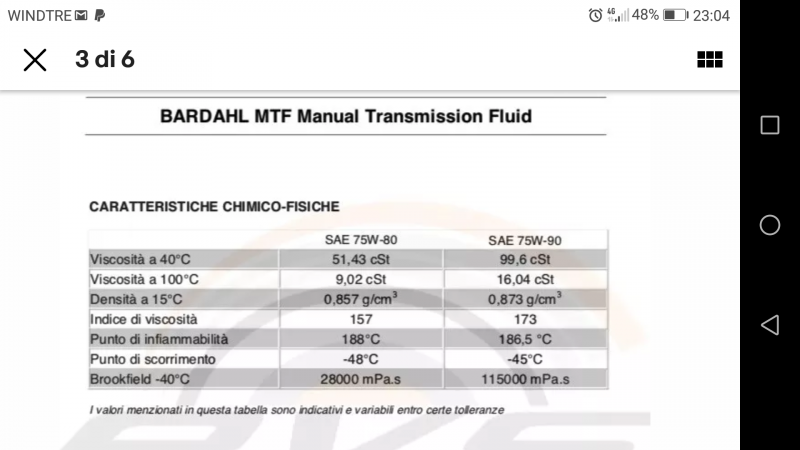

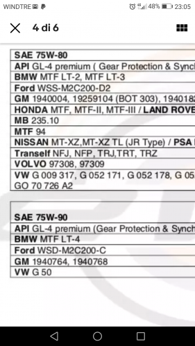

Salve a tutti, voglio cambiare l'olio del cambio al mio transit dell89 2.5d.
Ho letto vari post e si parla di una specifica esd-m2c186-a che attualmente non si trova più perché dicono sostituita da wsd-m2c200-c che sarebbe un 75w90.
Ho trovato una tabella di un olio cui allego immagine con scritta la specifica esd-m2c186-a e nella stessa tabella  compare la specifica wsd-m2c200-d e non con finale c come si parla nel forum, ed è un 75w80.
Ho letto tanto che si parla di cambi cotti dal caldo per la scarsa lubrificazione dell' olio originale rosso e si parla anche di cambi che puntano a freddo prima e seconda come nel mio caso.
Considerando il tutto ho pensato di comprare un bardhal 75w80 gl4 di cui allego tabella.
Cosa ne pensate? Rischio di cuocere il cambio quando l'olio è molto caldo?
Attendo parere degli esperti.

La prima foto è dell'olio con le due specifiche Ford , le altre due foto sono del bardhal che ho comprato

Il cambio che si rompe per scarsa lubrificazione non è il tuo,ma quello successivo(si chiama MT75)sul tuo che io sappia non dovrebbero esserci problemi.
Non ho capito che olio hai comprato se 75/80 oppure il 75/90.L'importante è che rispetti le specifiche ford.Ti consiglierei,dopo aver fatto il cambio di farci un giretto e poi controllo livello con eventuale rabbocco,almeno con l'mt75 lo consigliano sui forum,ma non so se ha validità "scientifica".
Ciao Paolo.
