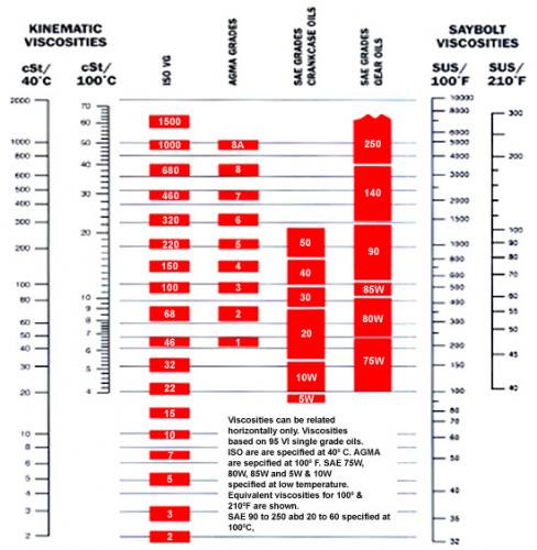

Se uno va a fare un confronto delle viscosità tra olio motore 5W40 e olio cambio 75W90 vedrà che i valori sono simili.. specie se il 5W40 è al limite superiore della viscosità. Ovviamente sono oli con composizione diversa specie per il pacchetto additivi.
Quando lo verso, a me l olio del cambio sembrava piu denso anche a occhio. Forse sarà che per metterlo nel cambio e differenziali uso una apposita siringona, ma fa una bella fatica a aspirarlo dalla lattina....bisogna tirare forte lo stantuffo.
Ci può stare... perchè poi ogni gradazione ha un range... Quindi se il 75W90 è al limite superiore allora assomiglierà di più ad un 10W50 o 15W50...
Qua per avere un confronto indicativo

Ci può stare... perchè poi ogni gradazione ha un range... Quindi se il 75W90 è al limite superiore allora assomiglierà di più ad un 10W50 o 15W50... Qua per avere un confronto indicativo
Grazie, ora cerco di studiare e capire la tabella winksmiley
