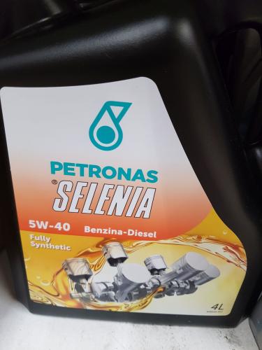

Ciao a tutti ,
a giorni ( se riesco anche domani.. ) devo fare il tagliando al camper e ho un dubbio su quale olio prendere ,
non so andare a cercare proprio il Selenia WR o se provare questo Selenia 5w-40 in foto che sembra avere le stesse caratteristiche...
Voi che dite ?

Ciao a tutti , a giorni ( se riesco anche domani.. ) devo fare il tagliando al camper e ho un dubbio su quale olio prendere , non so andare a cercare proprio il Selenia WR o se provare questo Selenia 5w-40 in foto che sembra avere le stesse caratteristiche... Voi che dite ?
I due oli a cui fai riferimento sono simili (forse anche uguali)... In qualunque caso tutti e due rispettano le specifiche che richiede il motore, ovvero ACEA B4 e API CF.
Basta mettere un olio completamente sintetico 5W40 che rispetti le specifiche ACEA B4 e API CF; di certo in internet trovi oli ad un prezzo più basso. Non necessariamente deve essere di marca Selenia... ognuno ha le "proprie teorie" su quale sia l'olio migliore.
