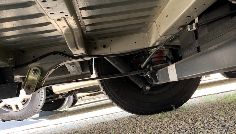

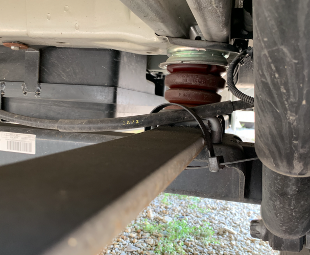

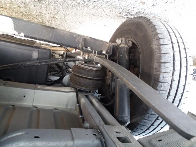

Io ho fatto montare le VB sul posteriore, vivendo in Germania sono stato costretto dal TÜV a passare in motorizzazione per registrazione sul libretto, altrimenti non mi avrebbero rinnovato la revisione.
Modificato da mausone46 il 23/03/2023 alle 23:17:24

Si parla di sostituzione di ammortizzatori, non di sospensione pneumatica, quello è un altro discorso
Se propongono un foglio aggiuntivo è forse perché è uscito di serie con foglio singolo? O per il carico al posteriore?
In un anno di utilizzo e 30k km, soprattutto montagna, sono ancora perfetti come usciti dall'officina dopo l'intervento, non hanno perso un millimetro
