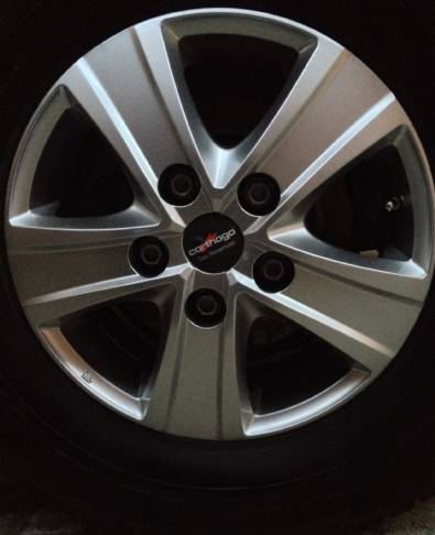

Fatto un giretto anche ieri con le nuove ruote da 16. Sicuramente un confort superiore ( di molto) il contachilometri ora segna praticamente esatto,le marce sicuramente si sono leggermente allungate ma onestamente non ne ho sentito la differenza lo stesso per la frenata, d'altra parte se è stato ottenuto il nulla osta dalla Motorizzazione vuol dire che siamo dentro i parametri . Il camper sembra ,ed è, più bello ,più proporzionato ,io ho montato i cerchi fuoco tinta alluminio . Per quanto riguarda la scorta da 15 pensavo che se fori al posteriore nessun problema,se fori all'anteriore sposti una posteriore da 16 sull'anteriore e monti la scorta da 15 sul posteriore,comunque io sto approntando una scorta da 16 . Saluti.Gianni
http://it.tinypic.com
?ref=uargw" target="_blank">Image and video hosting by TinyPic
explorer2
explorer2
01/06/2007 1544
Inserito il 19/04/2017 alle: 21:35:46
In risposta al messaggio di nebris del 19/04/2017 alle 21:00:37
ho sentito la differenza lo stesso per la frenata, d'altra parte se è stato ottenuto il nulla osta dalla Motorizzazione vuol dire che siamo dentro i parametri . Il camper sembra ,ed è, più bello ,più proporzionato ,io ho montato i cerchi fuoco tinta alluminio . Per quanto riguarda la scorta da 15 pensavo che se fori al posteriore nessun problema,se fori all'anteriore sposti una posteriore da 16 sull'anteriore e monti la scorta da 15 sul posteriore,comunque io sto approntando una scorta da 16 . Saluti.Gianni ?ref=uargw target=_blank>
Allora sono uguali ai miei...che svolgono egregiamente il loro lavoro da 5 anni!
