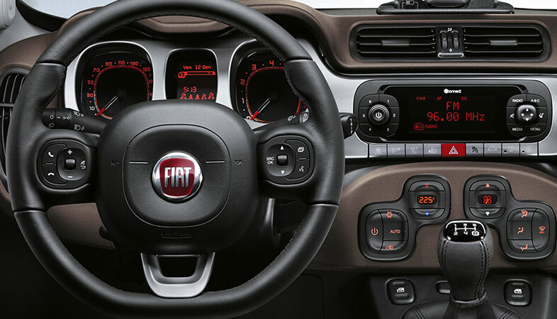

Il pandino è carino ma soprattutto nella versione Cross, perché diventa più aggressiva:
F038EF6A-73EA-4A94-A2B7-767C85B78C0B.jpeg4E80E856-E2B8-45D1-AF84-8265011572A6.jpeg546EE1C4-340C-412D-A190-436E156830DD.jpeg
Come Suzuki trovo veramente riuscita la nuova Jimny, anche se sono finite le scorte per l’Italia, causa emissioni... Non è molto femminile in realtà è meno comoda perché ha una meccanica con longheroni (quindi con eccellenti è ormai rare prestazioni in fuoristrada):
Quanto allo Start and Stop, appena la batteria sta un minimo meno prestante... non si inserirà più, fino a che la barriera non sarà perfettamente carica ed efficiente.

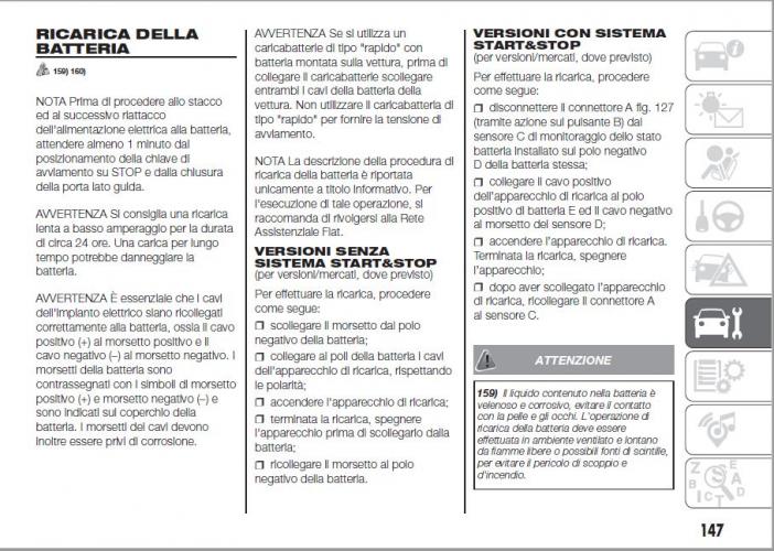

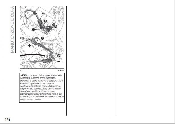

Appena presa anche io la Panda 1.2 benzina. Conferma chela macchina è piacevole da guidare ed è perfetta per l'ambito urbano.
Per quanto riguarda lo S&S: sul libretto di uso e manutenzione è descritta la modalità per ricaricare la batteria dove ci si raccomanda di disconnettere un sensore per il controllo della carica batteria. Probabilmente potrebbe trattarsi del sensore per dare il consenso allo S&S. Prova a staccarlo (è ad innesto rapido e ci si mette un secondo) e verifica se lo S&S si disinserisce o meno.
Allego immagini:Cattura%201(1).JPG
PS: sulla mia Peugeot lo S&S si disattiva automaticamente quando:
  1. la temperatura ambiente è superiore ai 35°
  2. la temperatura ambiente è inferiore a 1
  3. la macchina sta effettuando una rigenerazione forzata
