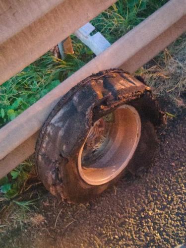

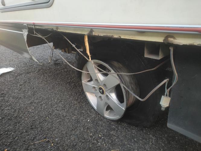

Ciao a tutti,ruota posteriore destra, gomma Michelin Alpin di quasi 9 anni, percorso circa 20000km, quando non in uso il camper è stato sempre rimessato in capannone, le ruote non hanno mai preso un marciapiede o spigolo che sia, apparentemente di fianco e battistrada perfette (tempo fa le ho fatte vedere al gommista da cui mi servo e disse che erano messe bene ma di cominciare a pensare di cambiarle).
Gomme montate montate su un Arca mansardato, al collaudo con pentolame e serbatoio acqua quasi pieno era 34q.li.
Pressione gomme ignota (io gonfiavo davanti 5,0 e dietro 5,5 bar)in quanto questo è il camper che ho venduto a maggio a degli amici, avvertemdoli che il camper era da gommare.
Io non so se hanno controllato la pressione o in questi 2 mesi che lo hanno utilizzato abbiano preso marciapiedi o cosa.
Fatto sta che oggi pomeriggio son partiti per le ferie e dopo 50km di autostrada mi han chiamato per chiedere come si tirava giù la ruota di scorta e mi han mandato la fotosurprise.
Pressione bassa o gomma vecchia?sopra quella ruota c'è il letto a castello con gavone a volume variabile (non gli ho chiesto ma sicuramente pieno).

che sia, apparentemente di fianco e battistrada perfette (tempo fa le ho fatte vedere al gommista da cui mi servo e disse che erano messe bene ma di cominciare a pensare di cambiarle). Gomme montate montate su un Arca mansardato, al collaudo con pentolame e serbatoio acqua quasi pieno era 34q.li. Pressione gomme ignota (io gonfiavo davanti 5,0 e dietro 5,5 bar)in quanto questo è il camper che ho venduto a maggio a degli amici, avvertemdoli che il camper era da gommare. Io non so se hanno controllato la pressione o in questi 2 mesi che lo hanno utilizzato abbiano preso marciapiedi o cosa. Fatto sta che oggi pomeriggio son partiti per le ferie e dopo 50km di autostrada mi han chiamato per chiedere come si tirava giù la ruota di scorta e mi han mandato la foto. Pressione bassa o gomma vecchia?sopra quella ruota c'è il letto a castello con gavone a volume variabile (non gli ho chiesto ma sicuramente pieno). Gangan
sapere il peso totale del camper ( di quando lo avevi tu e non in ordine di marcia vacanza ) è un po' più del sapere il colore delle tendine del bagno.
Interesante sapere il peso sull asse e ancora di più il prso su quella ruota con tutto e tutti a bordo.
Con due incognite .1.il peso sulla ruota .2.la sua pressione.e con l unico dato certo la vecchiaia e c'è solo la foto della carcassa senza pi​​​​​ù la fascia di tele di acciaio... crying...
Vedo lo stemino della Mercedes sul cerchio rileggo il peso da te dichiarato wink

Come avevo già scritto in un altra chat ,questa è la fine quando scoppia una gomma posteriore su un camper.
Anche ai migliori succede, ma non ci si può lamentare o stupire  specialmente se era stato avvertito ,sono 9 anni di vita aldilà dei 20000km.
è come la cinghia distribuzione,si cambia x chilometraggio o x età.
anche quella di scorta ha 9 anni, casomai serve giusto giusto x portarsi a casa.

Difficile dire esattamente cosa sia successo quel giorno. Ma 9 anni sono il doppio del massimo che personalmente concedo ad un treno di gomme al camper.
Se andassi dal gommista a comprare le gomme e vedessi che sono state prodotte 2 anni prima le compreresti?

nessuna persona coscienziosa gira con una gomma invernale in piena estate su un camper; chi lo fa va incontro a queste situazioni...
Noto uno scollamento del battistrada.
Che dire se non montiamo le gomme giuste e manteniamole alla giusta pressione?
Mi spiace, ma tant'è...

archimede1
archimede1
18/09/2007 7104
Inserito il 09/08/2024 alle: 13:22:21
Una gomma invernale in estate pur permettendo di circolare su strada NON OFFRE le stesse prestazioni di una estiva sotto tutti i punti di vista.
Allora i camionisti che montano perennemente sul'asse di trazione gomme invernali sono degli incosienti e magari anche incompetenti.surprise
