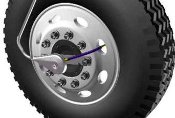

Inserito il 09/08/2024 alle: 21:23:27
In risposta al messaggio di Laikone del 09/08/2024 alle 20:48:43
ok ma se praticamente non hanno peso da portarsi dietro stiamo parlando del nulla... e ci sta che le gonfino oltremodo...
Del nulla mica tanto
O le gomme vanno gonfiate secondo il peso o le gomme vanno gonfiate come.viene viene
Alcuni trasportatori, soprattutto chi fa traini  eccezionali di massa  , hanno dei sistemi che permette di gonfiare e sgonfiare gli pneumatici ,in base al carico, per non consumare in malo modo le gomme

Inserito il 09/08/2024 alle: 21:41:57
In risposta al messaggio di impiegatodelvolante del 09/08/2024 alle 21:23:27
Del nulla mica tanto O le gomme vanno gonfiate secondo il peso o le gomme vanno gonfiate come.viene viene Alcuni trasportatori, soprattutto chi fa traini  eccezionali di massa  , hanno dei sistemi che permette di gonfiare e sgonfiare gli pneumatici ,in base al carico, per non consumare in malo modo le gomme
certo,  sapevo di quel sistema anche se ne vedo pochi... e come ho sempre detto la pressione è importantissima... ma non su un camion che viaggia "vuoto" anche se poi in realtà raramente viaggia vuoto...
