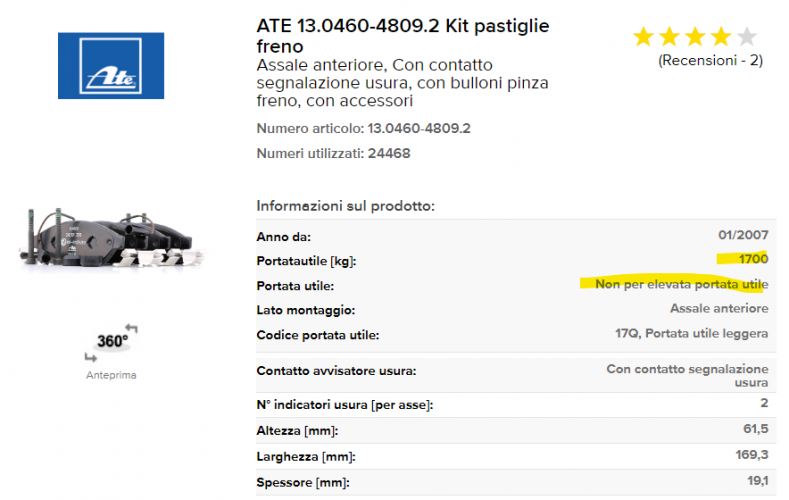

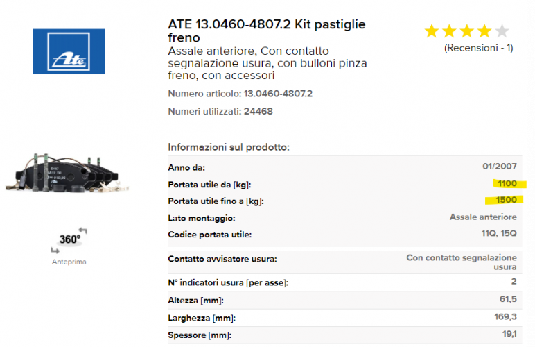

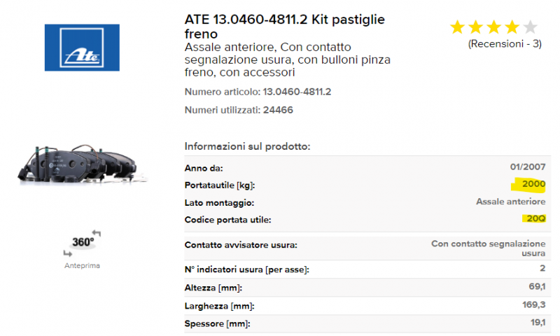

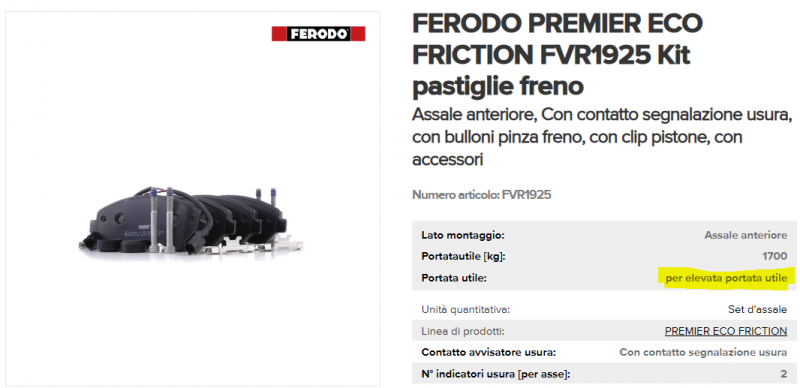

Per esempio:
Come vedete, per lo stesso veicolo vengono proposti diversi prodotti con dimensioni uguali, ma portate differenti.
Sicuramente anche il prodotto con portata inferiore mi porterà a casa, ma cercavo di spendere bene i miei soldi ed acquistare il prodotto piu adatto ad un camper che viaggia sempre alla portata limite dell'impianto.
Questo è il link ad auto-doc (che di certo non è l'ultimo tra i portali di ricambistica):
https://www.auto-doc.it/pezzi-d...

Per esempio: Come vedete, per lo stesso veicolo vengono proposti diversi prodotti con dimensioni uguali, ma portate differenti. Sicuramente anche il prodotto con portata inferiore mi porterà a casa, ma cercavo
di spendere bene i miei soldi ed acquistare il prodotto piu adatto ad un camper che viaggia sempre alla portata limite dell'impianto. Questo è il link ad auto-doc (che di certo non è l'ultimo tra i portali di ricambistica):
Ho provato a fare la selezione per il mio, mettendo VAN la portata utile non te la riporta
Tu avevi scelto FIAT Ducato III Camion pianale / Telaio (250, 290)
probabilmente quel campo è legato all'avere un mezzo > 35Q
