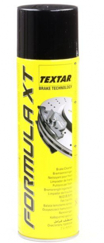

Comprati alcune bombolette di sgrassante freni tipo questa, perchè arrivano che sono pieni di olio e prima di montarli ovviamente vanno sgrassati...
Non te ne pentirai assolutamente.

Per pulire e sgrassare i dischi nuovi va molto bene anche il diluente nitro ottieni lo stesso risultato degli spray specifici con un costo di quasi un terzo wink
