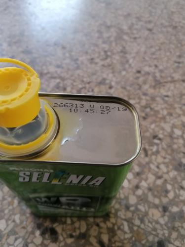

Sale a tutti, ho notato una patina bianca sotto il tappo superiore olio ., il camper e un 2300 150 cv del 2018 12500 km, ho pensato alla condensa, chi mi puo dare chiarimenti grazie.

infatti lo sostituito da poco con selenia wr030 raccomandato da Fiat olio(4).jpg
