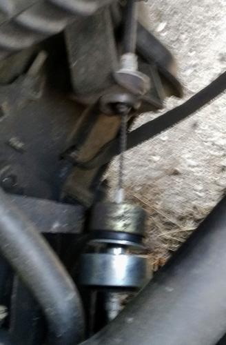

Poi ieri, alla ricerca del fusibile che protegge la linea a 12v che alimenta frigo e carica batteria servizi, mi imbatto in questo:
Qualcosa che luccica dentro il vano motore opaco. Capisco subito che è  l'imputato del problema della frizione stranamente lunga. Praticamente sembra che il cavo sia troppo lungo, ma che non si possa accorciare più di tanto e che forse anche altre cose non sono corrette.
Che fare?
A parte fare causa al tipo (non ne ho nè tempo ne voglia) vorrei poter fare qualcosa per viaggiare in sicurezza.

La foto purtroppo non è a fuoco, però sembra che manchi totalmente il registro…. possibile?
Ma chi ci ha messo le mani?

Infatti...sembra manchi il dado di registro. Chi l' ha montata e' un incompetente.
Inserito il 28/05/2020 alle: 09:15:32
dalla foto non si capisce benissimo, ma anche a me sembra sia montato male il cavo frizione, la parte "lucida" dovrebbe essere fermata in una staffa

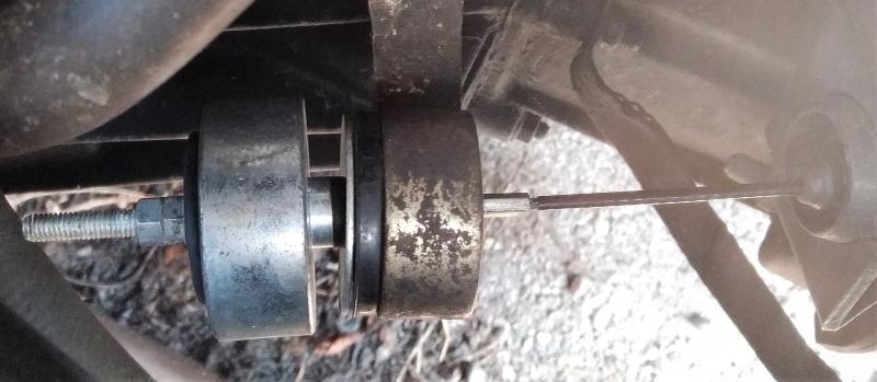

Allora per tutti gli altri, dado e controdado sono già _a fondo corsa_ se li svito probabilmente non risolvo nulla, ma non è detto. come si vede la parte 'lucida dovrebbe infilarsi nella staffa ma mi sa che non c'è verso. qualcuno mi ha detto è il cavo sbagliato devi cambiare anche la staffa... Cristo, ma anche no, perchè dovrei cambiare la staffa cambierò il cavo se è sbagliato... perchè mi dicono che ne esistono 2 versioni e probabilmente l'officina (che non è una officina di campagna eh ci sono 4-5 operai che ci lavorano più il titolare) ha ordinato il pezzo sbagliato e poi ha provato malamente a rimontare tutto.
vi allego foto da altra angolazione.

Appunto dado e controdado non devono essere a fondo corsa.
Ora è tutta tirata::
Svita come ti ho detto quei dadi e registra sta benedetta frizione.
Se no vai in officina e fattela registrare.

Il problema è il contrario, lui dice che deve spingere tutto il pedale per staccare. Come sta sto pedale della frizione? Pari a quello del freno? Più in alto? Più in basso? Il pedale ha il fine corsa o può salire quasi verticale? Se è di quelli liberi dovrebbe avere il pedale più in basso rispetto a quello del freno per cui dovrebbe mettere degli spessori sotto ai dadi da 10. Senza risposte non si va avanti. Altra domanda, ma hanno cambiato anche il cavo della frizione? Potrebbe essere troppo lungo.

Ma se smonti tutto ed INSERISCI dove necessita
un distanziatore o una sere di rondelle  Zincate o inox
il cavo risulterà più corto ed otteraai il risultato che cerchi.
