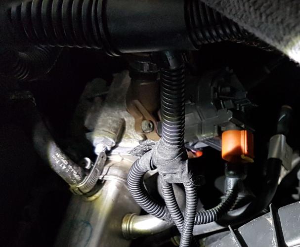

Ciao ha tutti, ho problema e chiedo aiuto a voi.
Da tempo notavo un calo di liquido antigelo dalla vaschetta ma non trovavo perdite, ho ripassato tutto l'impianto avendo montato l'eberspacher ad acqua con scambiatori e varie ma tracce di acqua in giro niente.
Finalmente trovo qualcosa sotto l'EGR pulisco tutto controllando che la goccia malefica non sia arrivata da qualche altra parte e attendo, metto in moto il mezzo e lo porto in temperatura, accendo il riscaldatore ma niente. oggi ricaccio la testa nel vano motore e sorpresa la goccia malefica e tornata
quel pallino rosso che si vede sotto la parte nera dell'EGR è paraflu, ho controllato il tubo ma niente, niente attorno alla parte di alluminio perde dalla plastica nera.
Dopo tutto questo la domanda e molto semplice qualcuno la gia smontata? mamma fiat da tutto il kit valvola scambiatore alla modica cifra di 460€ sulla baia il blocco valvola a 250€, il problema e se qualcuno la smontata e come ha fatto smontando il meno possibile

Ciao ha tutti, ho problema e chiedo aiuto a voi. Da tempo notavo un calo di liquido antigelo dalla vaschetta ma non trovavo perdite, ho ripassato tutto l'impianto avendo montato l'eberspacher ad acqua con scambiatori e
varie ma tracce di acqua in giro niente. Finalmente trovo qualcosa sotto l'EGR pulisco tutto controllando che la goccia malefica non sia arrivata da qualche altra parte e attendo, metto in moto il mezzo e lo porto in temperatura, accendo il riscaldatore ma niente. oggi ricaccio la testa nel vano motore e sorpresa la goccia malefica e tornata quel pallino rosso che si vede sotto la parte nera dell'EGR è paraflu, ho controllato il tubo ma niente, niente attorno alla parte di alluminio perde dalla plastica nera. Dopo tutto questo la domanda e molto semplice qualcuno la gia smontata? mamma fiat da tutto il kit valvola scambiatore alla modica cifra di 460€ sulla baia il blocco valvola a 250€, il problema e se qualcuno la smontata e come ha fatto smontando il meno possibile Grazie
Presumo che ti si è rotto il radiatorino che serve per abbassare le temperature dei gas di scarico. Purtroppo, è capitato anche a me, un paio di anni fà e devi prendere tutto il kit, però se la EGR è sempre in ottime condizioni almeno te ne rimane una di scorta wink

Ciao Maxime, non so cosa intendi per radiatorino la perdita e tra il corpo nero e il corpo marrone, quei due particolari si trovano sulla baia assemblati i miei dubbi sono nello smontare i due pezzi mi interessava sapere cosa c'era dietro
