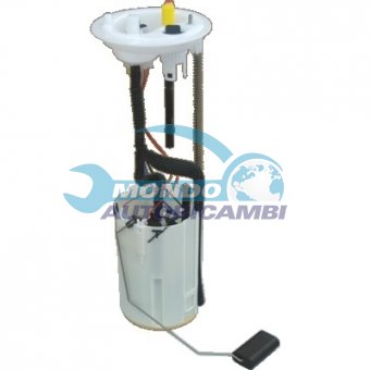

Quello che vedi non è un semplice tappo, ma è la parte superiore (che fa anche da tappo) di un complessivo che contiene la pompa del carburante, indicatore di livello etc....
diciamo una cosa simile a questo.

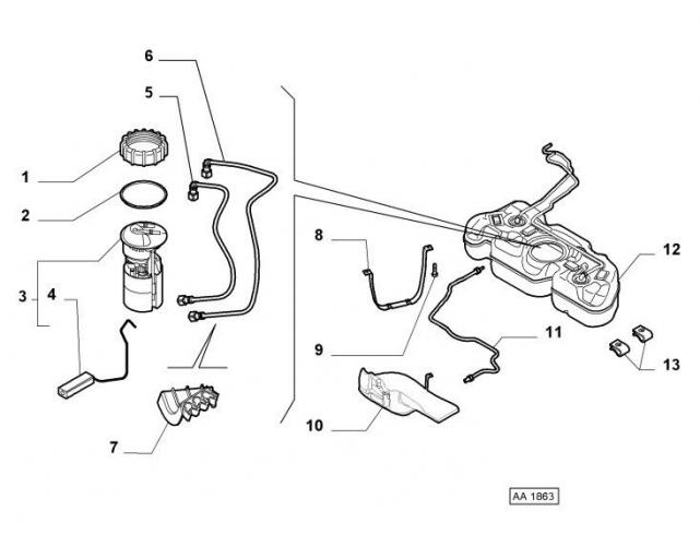

Però fortunatamente non devi cambiare tutto (che ha anche un discreto costo) , ma quasi sicuramente si è spaccata la ghiera di fissaggio che tiene questo complessivo, e quindi dovrai cambiare solo la ghiera.
nella immagine sarebbe il particolare n°1 anche se non è l'immagine di un Ducato, ma è uguale.
Quindi devi andare ai ricambi FIAT con il numero di telaio e acquistare solola Ghiera della pompa carburante.
Ovviamente per sostituirla dovrai staccare tutti i tubi e cavi per poterla mettere al suo posto.
Va poi stretta alla giusta maniera per non romperla di nuovo wink
Secondo me se vai in officina è meglio, per un meccanico è cosa semplice e rapida , quindi costo modesto di manodopera, metti che staccando i tubi rompi qualcosa e devi cambiae tutto, allora si che hai fatto giornata wink
