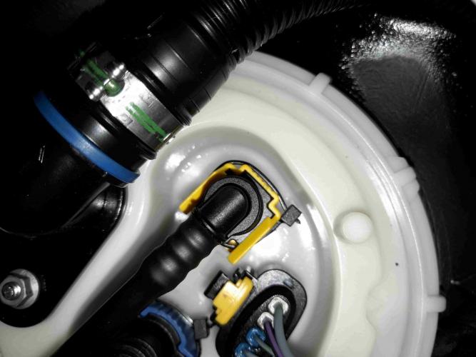

Se puo servire, dal service manual del Ducato non è riportata la coppia di serraggio della ghiera.
Buongiorno a tutti, intanto ormai rientrato dalle vacanze spagnole, devo dire che non avendo più fatto il pieno, la perdita non l'ho più avuta e quindi sono stato più sereno.
Ringrazio ancora per le risposte e a te, Tommaso, ti ringrazio per l'ultimo intervento, che sarà di aiuto per fare il lavoro, anche se mi farò aiutare in primis da un amico meccanico, che già ha preso il pezzo di ricambio e giovedì pomeriggio farò il lavoro. Dopodiché, dopo aver fatto un nuovo pieno, vi farò sapere se sarà andato tutto ok.
Grazie ancora.

Buongiorno a tutti, intanto ormai rientrato dalle vacanze spagnole, devo dire che non avendo più fatto il pieno, la perdita non l'ho più avuta e quindi sono stato più sereno. Ringrazio ancora per le risposte e a te, Tommaso,
ti ringrazio per l'ultimo intervento, che sarà di aiuto per fare il lavoro, anche se mi farò aiutare in primis da un amico meccanico, che già ha preso il pezzo di ricambio e giovedì pomeriggio farò il lavoro. Dopodiché, dopo aver fatto un nuovo pieno, vi farò sapere se sarà andato tutto ok. Grazie ancora. P.S.: che forza COL
Il piacere è mio se posso condividere qualcosa smiley

Buongiorno a tutti, giusto per finalizzare il topic e magari essere di aiuto per altri,(facendo tutti gli scongiuri), ieri pomeriggio mi sono messo a sostituire la famosa ghiera cgc effettivamente era schiantata. A lavoro finito, sono andato a rifare il pieno quasi al bocchettone e fortunatamente non ho notato nessuna perdita. Speriamo che continui così.
Il ricambio me lo aveva preso l'amico meccanico e con €21,50 sono riuscito a cavarmela. Grazie ancora per i consigli avuti.
finito, sono andato a rifare il pieno quasi al bocchettone e fortunatamente non ho notato nessuna perdita. Speriamo che continui così. Il ricambio me lo aveva preso l'amico meccanico e con €21,50 sono riuscito a cavarmela. Grazie ancora per i consigli avuti.

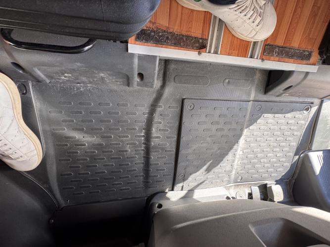

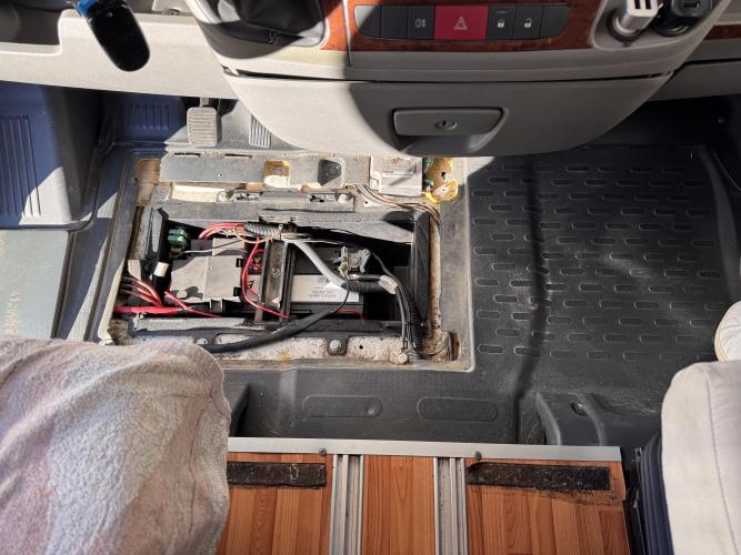

Ciao, riapro questo topic perchè ho avuto lo stesso problema.
Portato dal mio amico meccanico ma non troviamo il tappo di ispezione galleggiante. Modello Ducato 3000 del 2009, su camper Frankia motorhome. C'è solo il tappo centrale della batteria ma del tappo di ispezione nulla.. sotto il sedile sembra non ci sia nulla guardando con la torcia. Sapete dove si trova?

Ciao, riapro questo topic perchè ho avuto lo stesso problema.  Portato dal mio amico meccanico ma non troviamo il tappo di ispezione galleggiante. Modello Ducato 3000 del 2009, su camper Frankia motorhome. C'è solo il
Ciao Akanusal, nel mio Ducato 2300 130cv, si trova esattamente sotto il tuo piede sx, nella prima foto. Però vedo che il tuo ha parte del pavimento con due slitte(?), o similari, magari montati in after market/fai da te. Se si tratta di qualcosa di amovibile, puoi vedere se è lì sotto. Un saluto e facci sapere.
Ci hanno fatto il pavimento sopra angryangry...mi era successo anche a me con l'altro camper crying...il meccanico aveva tagliato un pezzo di pavimento e poi ci aveva messo due cerniere per ribartarlo proprio per accedere alla botola..

Buongiorno;
La botola x accedere alla pompa carburante e di conseguenza anche alla ghiera che la fissa è tra i 2 sedili.
dalle foto postate si vede il pavimento del camper che arriva fino ai sedili anteriori,se non ci sono interruzioni del pavimento in corrispondenza dei sedili, bisogna tagliare il pavimento.
Purtroppo nulla di amovibile. Stavo solo pensando che potrei togliere la slitta del tavolo e vedere se si leva tutta la parte centrale ma non mi sembra facile ho paura che si spanino le viti. Il meccanico mi ha detto che preferisce smontare il Serbatoio anche se non è semplice perchè la marmitta è nel mezzo.. ma è sembrato molto tranquillo nel farlo. Dovrò finire la benzina e portarli in riserva piena cosi è piu facile smontarlo.

Buongiorno; La botola x accedere alla pompa carburante e di conseguenza anche alla ghiera che la fissa è tra i 2 sedili. dalle foto postate si vede il pavimento del camper che arriva fino ai sedili anteriori,se non ci sono
interruzioni del pavimento in corrispondenza dei sedili, bisogna tagliare il pavimento. P.S Questa è una delle tante  modifiche che si incontrano sui motorhome ecco perchè non sono sempre visti di buon occhio in officina saluti Giorgio
Oigroig pensi che convenga tagliare il pavimento piuttosto che smontare il serbatoio da sotto e fare il lavoro?
Comunque assurdo che non abbiano pensato a lasciare un tappo di ispezione per accedere.. rimango stupefatto di queste genialate..

Oigroig pensi che convenga tagliare il pavimento piuttosto che smontare il serbatoio da sotto e fare il lavoro? Comunque assurdo che non abbiano pensato a lasciare un tappo di ispezione per accedere.. rimango stupefatto di queste genialate..
Io cercherei di fare come fecero a me nell'altro camper...trovare la soluzione all'occorrenza di arrivare al tappo perchè spesso c'è da intervenire in quella zona...
20 giorni fa ero in Germania, zona Monaco, e dopo un rifornimento, rimontando sul camper, ho visto una ghiazza in terra...risultato...gasolio. Tolto il famoso tappo ho trovato che si era sfilato il raccordo tra il serbatoio ed il tubo di mandata del gasolio...ovviamente sono andato in una officina fiat professional di zona, ed oltre al raccordo, risultato difettoso (il camper ha 7 anni e solo ora è successo e poi all'estero angry) il capo officina ha trovato anche la ghiera con una crepa nella filettatura ...insomma il giochino mi è costato 300,00 € ma il lavoro è stato fatto da sopra. A detta del capo officina, capita spesso che la ghiera si rompa e quindi c'è da sostituirla così come mi ha detto che anche i raccordi li cambiano spesso in quanto stanno in sede con delle semplici linguette a scatto di plastica e dai oggi e dai domani, speciamente con le sollecitazioni delle nostre strade, tendono a sciuparsi ed a non fare più tenuta con le conseguenze del caso. In rete ho trovato i raccordi al costo di 6,00 € (eppure per soli 6,00 € se uno non ha un po di manualità si rimane per strada angry), ne ho presi 2 di ricambio ai quali ho trovato il verso di togliere le linghette nuove che all'occorrenza sostiutisco nel raccordo esistente...
P.S la soluzione con fascetta mi ha permesso di tornare a casa (oltre 800 km) e poi ho fatto come ho descritto...sostituzione delle linguette dentro il raccordo nero che vedi in foto
Buongiorno;
consigliare su come intervenire non è semplice.
non è semplice xchè se di decide di tagliare il pavimento ,bisogna trovare la soluzione migliore x ripristinare tutto come prima.
se si interviene da sotto serve un ponte e si spera non ci sia il pieno di carburante.
in molti mezzi non c'è la possibilità di accedere alla pompa dalla botola e di conseguenza si deve tirare giù il serbatoio e operare sul banco.
certamente se si decide di tagliare il pavimento, e se in futuro dovessero ripresentarsi dei problemi è più semplice intervenire.

Buongiorno; consigliare su come intervenire non è semplice. non è semplice xchè se di decide di tagliare il pavimento ,bisogna trovare la soluzione migliore x ripristinare tutto come prima. se si interviene da sotto serve
un ponte e si spera non ci sia il pieno di carburante. in molti mezzi non c'è la possibilità di accedere alla pompa dalla botola e di conseguenza si deve tirare giù il serbatoio e operare sul banco. certamente se si decide di tagliare il pavimento, e se in futuro dovessero ripresentarsi dei problemi è più semplice intervenire. la botola e stata fatta x quello  saluti Giorgio
Grazie Giorgio.
Ho deciso di tirare giu il serbatoio e fare il lavoro da sotto. Cambierò Ghiera, Guarnizioni e tubi ( gia acquistato tutto ) e speriamo non si ripresenti piu il problema.
Purtroppo il mio amico meccanico mi maledirà un po ma alla fine preferisco non tagliare il pavimento.
Non potrà tirarlo sul ponte perchè è troppo ingombrante.. quindi lo lavorerà da sotto ( non ho ancora capito bene come farà ma è già andato sotto per vedere il tutto mi auguro sappia come fare il tutto.. dice che la marmitta romperà le balle ma si puo fare ).
Grazie 1000 per i consigli sempre utilissimi.
