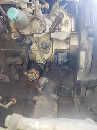

Scrivo per chiedere aiuto riguardo lo smontaggio del pezzo del gruppo anticipo della pompa Lucas CAV che monta il mio Ford Transit 2.5 aspirato.
La pompa presenta una perdita di gasolio che non si arresta neanche a motore caldo. Sono in contatto con un pompista che, visto la mole di lavoro che ha, mi ha detto di portargli il pezzo già smontato. Lui cambierà le guarnizioni e gli o-ring, poi dovrei rimontarlo da solo. Ha visionato dei video della perdita e afferma che basta questo per risolvere il problema, senza smontare tutta la pompa.
Sarebbe la prima volta che faccio un lavoro del genere.
Chiederei se qualcuno nel forum può darmi indicazioni più precise.
Ringrazio in anticipo.
Ho cerchiato in rosso il punto della perdita.1771e83a-8f08-48a0-ad91-9ac996296627.jpeg

Una domanda molto importante, come tiene il minimo il motore è regolare oppure sobbalza? un difetto di quella pompa era che con l'usura il minimo diventava irregolare causa usura di alcuni componenti , se si verifica il problema bisogna revisionare la pompa , revisione che è difficile trovare chi te la fa, conclusione molti con quel problema sono passati a bosch. Sul lavoro se la pompa è in ordine pure un meccanico generico, se non te la senti, è in grado di rimontarla.
Grazie per la risposta. Il minimo lo tiene bene (ancora), ma sicuramente con l'arrivo della perdita di gasolio ho valutato subito la revisione con possibile passaggio a Bosch. Vorrei prima però tentare questo cambio guarnizioni del gruppo anticipo e vedere come va, essendo anche un'operazione più economica delle altre. Il mio meccanico m'ha detto: "fai fare tutto al pompista"...Magari ne cerco un altro disposto a fare montaggio e smontaggio del pezzo. Se ci fosse qualcuno che l'ha già fatto e che può darmi qualche indicazione, proverei anche da solo.

Se tiene bene il minimo allora la pompa puo fare della strada quanta però non lo so di solito il problema si manifesta attorno ai 150 mila Km. Non ti rimane che trovare un meccanico volenteroso ed un pompista per le guarnizioni, però queste operazioni hanno un costo certo non quello di sostituzione con Bosch, è tutto da valutare, io anni fa spesi 1500 euro per il cambio da CAV a Bosch.
Ma lui ha un aspirato (a quanto ha scritto )per cui la pompa non ha l'LDA o come si chiama per il turbo.
Se trova una pompa da qualche sfascio non spende molto la fa sistemare e metti che un po' meno riesca a spendere.

Sì, infatti sono proprio ai 145 mila km.

Ma lui ha un aspirato (a quanto ha scritto )per cui la pompa non ha l'LDA o come si chiama per il turbo. Se trova una pompa da qualche sfascio non spende molto la fa sistemare e metti che un po' meno riesca a spendere.
Sì esatto. Come dicevo sopra è un aspirato, non un turbo.
