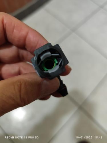

Non disperare..è abbastanza semplice ..non devi ne tagliare il tubo e ne cambiare tutto. Con un cacciavite a taglio piccolo, prendi il raccordo nuovo e facendo poca forza riesci a sfilare le linguette, a questo punto sfili
il raccordo difettoso sul serbatoio, sempre con il solito cacciavite, sfili le linguette difettose e ci infili quelle nuove e poi rimetti il raccordo al suo posto ed in pochi minuti hai risolto e riparti. È più facile a farsi che a scriverlo quindi i raccordi nuovi ti servono solo x recuperare le linguette nuove.. Massimo
Ecco le famigerate pipette,arrivate oggi stesso.
Maxime il tuo ragionamento non fa una piega se si dovessero cambiare solo le linguette,sempre se il ricambio sia perfettamente compatibile.Se invece la perdita di gasolio fosse dovuta alle OR interne forse diventerebbe piu semplice cambiare la pipetta intera cercando di innestarla sul tubo.
Tra l'altro non so se questo ricambio sia compatibile con le pipette originali perchè il venditore del link che hai fornito non da informazioni dettagliate per quale mezzo siano adatte ne i codici OEM,speriamo di non averne mai bisogno

Ecco le famigerate pipette,arrivate oggi stesso. Maxime il tuo ragionamento non fa una piega se si dovessero cambiare solo le linguette,sempre se il ricambio sia perfettamente compatibile.Se invece la perdita di gasolio
fosse dovuta alle OR interne forse diventerebbe piu semplice cambiare la pipetta intera cercando di innestarla sul tubo. Tra l'altro non so se questo ricambio sia compatibile con le pipette originali perchè il venditore del link che hai fornito non da informazioni dettagliate per quale mezzo siano adatte ne i codici OEM,speriamo di non averne mai bisogno
vai tranquillo che sono meglio delle originali (visto tra l'altro cosa mi è successo angry), il meccanico aveva cambiato solo quelle sul tubo di mandata ma, io con un mio amico pensionato ex capo officina, abbiamo cambiato anche quelle sul tubo di ritorno ed abbiamo fatto in un attimo. Presa la mano per sfilarle dal nuovo raccordo e tolte quelle sul vecchio ci vuole un nano secondo per rimetterle nel vecchio e poi spingi giù e senti un bello scatto, quello che non sentivo più quando mi è successo il fattaccio in Germaniaangry
