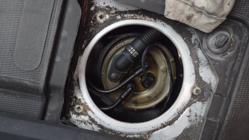

Riprendo a distanza questo post, perché mi è successo lo stesso problema sul ducato x250.
Me ne sono accorto perché facendo il pieno, verso la fine, è uscito gasolio da sotto il camper.
Però è successa anche un'altra cosa strana ed è quella per cui vi chiedo consiglio.
Subito dopo il pieno, nonostante la piccola fuoriuscita di gasolio e la leggera puzza di gasolio in cabina, tutto andava bene.
Sono arrivato in campeggio e per 2 settimane non ho mosso il camper.
Alla riaccensione, l'indicatore del gasolio segnalava il serbatoio vuoto, con spia che lampeggiavs. Ovviamente il serbatoio non era vuoto. Dopo pochi km ho spento e riacceso e l'indicatore andava bene. Durante il viaggio di ritorno l'indicatore fuonzionava a singhiozzo.
Oggi ho cambiato la ghiera ed ho trovato gasolio sul coperchio del blocco galleggiante/pompa, con lo spinotto a 4 poli parzialmente immerso nel gasolio. Ho asciugato e pulito più che potevo.
Purtroppo adesso l'indicatorre sembra definitivamente morto.
Avete qualche idea su cosa possa essere?
Ciao e grazie.

Penso ti sia risposto da solo, immagino ci sia il cablaggio da sostituire

Di quale parli? Di quello che va dalla ghiera al cruscotto? Del solo spinotto a 4 poli? Di quello dalla ghiera verso il galleggiante? Grazie
Di quella sezione, almeno,  il cui terminale era a bagno nel gasolio

Mi collego perchè ho un problemino e vorrei conferma..cool mio mh hymer x250 se faccio il pieno staccando al primo clic (senza esagerare insomma) faccio un lago per terra nel tempo in cui vado a pagare. E' da un anno che evito il pieno. Pensavo fosse il tubo tra tappo e serbatoio ma poi un amico ha sviluppato los tesso problema su un laika 3010..ci sono altri indiziati o vado dritto sulla ghiera? Se un anima pia mi desse il part nr (ho il serb da 85lt nativi ma penso sia uguale per tutti gli x250 no?) me la compro online.
@slardo
sotto al tappetino antirumore  vicino a dove accedi al serbatoio (verso la coda) c'è un fascio di fili che notoriamente si spela contro la lamiera e va in corto dando problemi di errore generico obd e di decesso dell'indicatore. Questo dando per scontato di aver prima testato il sensore e il connettore, cosa piuttosto semplice da fare anche con testerino cinese da 5eur.
Modificato da Frank Blue il 10/09/2026 alle 17:16:22
maxime
maxime
20/08/2004 6938
Inserito il 10/09/2026 alle: 18:32:00
In risposta al messaggio di Frank Blue del 10/09/2026 alle 17:11:56
evito il pieno. Pensavo fosse il tubo tra tappo e serbatoio ma poi un amico ha sviluppato los tesso problema su un laika 3010..ci sono altri indiziati o vado dritto sulla ghiera? Se un anima pia mi desse il part nr (ho il serb da 85lt nativi ma penso sia uguale per tutti gli x250 no?) me la compro online. @slardo sotto al tappetino antirumore  vicino a dove accedi al serbatoio (verso la coda) c'è un fascio di fili che notoriamente si spela contro la lamiera e va in corto dando problemi di errore generico obd e di decesso dell'indicatore. Questo dando per scontato di aver prima testato il sensore e il connettore, cosa piuttosto semplice da fare anche con testerino cinese da 5eur.
come ho già scritto capitato a me e non solo...vai sulla ghiera....In un centro ricambi io l'ho pagata 19 € 2 anni fa e non credo che sia aumentata molto.
Per sostiuirla non è difficile anche se ci vuole manualità e qualche attrezzo giusto; per svitare la ghiera servirebbe una chiave apposta che fa presa in 3 punti (è universale e si registra in base al diametro ) altrimenti con un grosso cacciavite a taglio ed un martello si riesce a svitarla, avendo cura di non battere sempre nel solito posto ma di cambiare spesso posizione del punto di battuta.
Il problema più grosso è staccare i raccordi dei tubi di mandata e ritorno del gasolio dal loro supporto ed anche in questo caso ci vuole una pinza a beccuccio speciale che fa presa sui laterali dei raccordi per riuscire a sfilarli ...senza penso che ci sia molto da tribolare...
Infine stacchi il connettore elettrico ed a questo punto sviti la ghiera e metti la nuova e fai tutta la procedura descritta.

come ho già scritto capitato a me e non solo...vai sulla ghiera....In un centro ricambi io l'ho pagata 19 € 2 anni fa e non credo che sia aumentata molto. Per sostiuirla non è difficile anche se ci vuole manualità e
qualche attrezzo giusto; per svitare la ghiera servirebbe una chiave apposta che fa presa in 3 punti (è universale e si registra in base al diametro ) altrimenti con un grosso cacciavite a taglio ed un martello si riesce a svitarla, avendo cura di non battere sempre nel solito posto ma di cambiare spesso posizione del punto di battuta. Il problema più grosso è staccare i raccordi dei tubi di mandata e ritorno del gasolio dal loro supporto ed anche in questo caso ci vuole una pinza a beccuccio speciale che fa presa sui laterali dei raccordi per riuscire a sfilarli ...senza penso che ci sia molto da tribolare... Infine stacchi il connettore elettrico ed a questo punto sviti la ghiera e metti la nuova e fai tutta la procedura descritta. Massimo
Solo a me è capitato di fare fatica, per via della molla? Il blocco pompa/galleggiante va spinto in giù finché si avvita la ghiera.
Ho chiesto a mio figlio di tenermelo premuto finché avvitavo.
