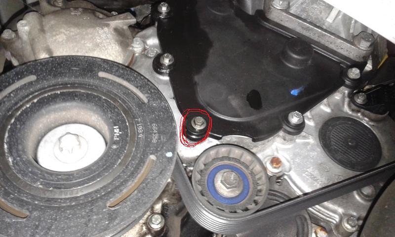

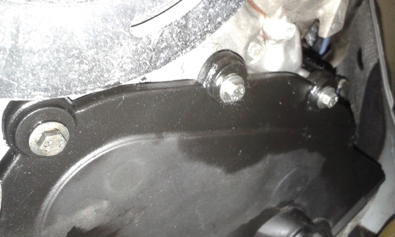

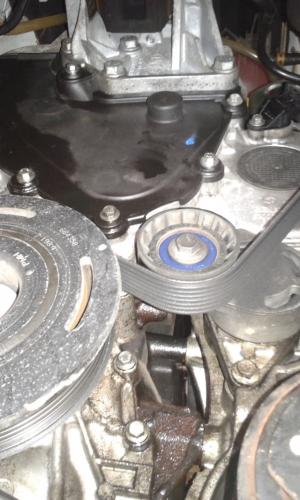

Salve, mi sono accorto che ho una leggera perdita di olio da un carter nero in plastica sulla fiancata del mio renault master anno 2007 2500cc ,mi chiedevo cosa potrebbe esserci dietro quel  carter nero ida dove proviene la perdita di olio  e rimane proprio sopra la cinghia della distribuzione anche se mi pare controllandola che la cinghia  non sia sporca di olio ma la cosa non mi piace e vorrei porre rimedio ,ma vi chiedo se potrebbe essere un intervento invasivo e costoso ,credete potrei  togliere quel carter in pastica nero svitando le viti di sostegno  per verificare dietro da dove proviene quella perdita che mi crea la goccia sull'ultima vite in basso cerchiata in rosso ...attendo qualche consiglio in merito .

Non credo che da quel carter possa uscire chissà cosa, credo sia solo una protezione. Io avrei già aperto, ma magari mi sbaglio e invece hai fatto bene te a chiedere, anzi sicuramente, almeno vai sul tranquillo. Vediamo cosa dicono quelli che ci capiscono più di noi ..

Non saprei cosa ci possa essere dentro quel carte, ma la perdita di sicuro è a causa di una guarnizione, altre cause non ce ne sono.
hai provato a serrare quei bulloni?

i bulloni erano già stretti al massimo , molto probabile la perdita dietro quel carter mi va poi a sfogare trovando sfogo  sulla vite più un basso ,ma non credo possa dipendere dal carter stesso il quale possa fare tenuta stagna ,quello mi pare più una protezione a qualcosa e dietro ci possa essere qualche guarnizione che perde olio...magari dietro c'e' la pazza di olio nell'angolino in basso ,   eccheccavolo arrivati i 10 anni questo camper non mi da pace , un problema dietro l'atro,sto più tempo a verificarlo che a godermelo in vacanza crying è ha solo 45000 km effettivi  angry
ora capisco il perchè mi scende anche il livello di olio troppo velocemente .. mi auguro solo che per porvi rimedio non sia necessario smontare il motore per  aprirlo in due crying

adesso che mi ricordo quella che si vede a vista nell'immagine è la cinghia servizi e la cinghia della distribuzione rimane proprio dentro a quel carter di plastica quindi l'olio esce da qualche guarnizione/paraolio della cinghia di distribuzione , ad ogni modo domani smonto il carter per verificare l'entità della perdita ...
