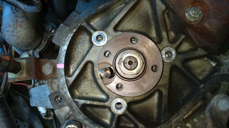

Aggiornamento:il giunto di trascinamento ho provato a toglierlo con la pistola della lidl,ma riesco a rimuovere solo il bullone.Ho preso le misure e ho sfilato la pompa senza toglierlo,dopo aver tolto i tubetti del gasolio e la placca che fissa la pompa al monoblocco.
Pensavo fosse più complicato,ma stranamente non ho avuto intoppi.

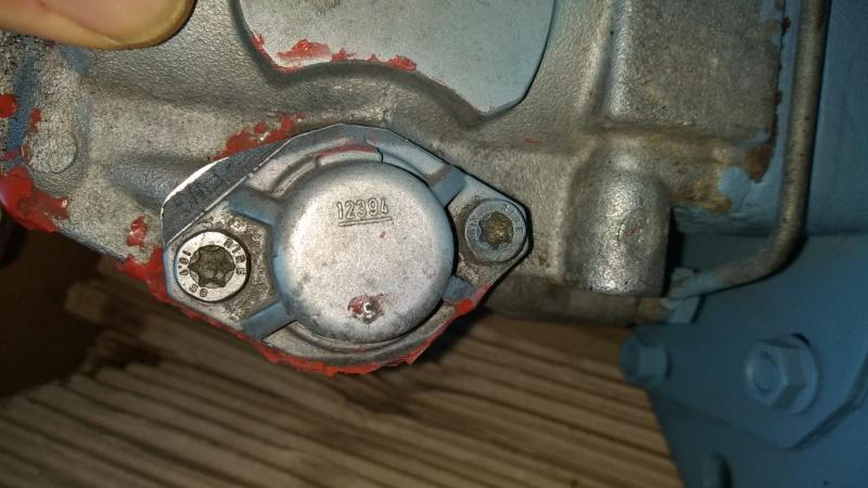

Rimane il dubbio sulla perdita che non penso più sia al paraolio,ma qui:IMG-20200212-WA0039.jpg

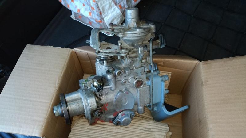

Già che ci sono,levatemi un dubbio....E' la pompa giusta o no?Perchè mi sembra abbia una lda diversa e non ha l'extra gasolio(o meglio ha un accesso per il gasolio,ma non è alimentato(ha solo mandata e ritorno)IMG-20200212-WA0038.jpg
la pompa è giusta, se perde da sotto (dove hanno messo la ''pasta rossa'',) si puo' togliere il coperchietto, ,due viti torx  da 30 ( se non ricordo male), e sostituire l'anello or ,che probabilmente è secco e appiattito. attenzione alla molla interna e agli spessori Se invece perde dal paraolio ant. si deve allentare il dado e togliere la flangia
 se possibile compera la serie guarnizioni per la ve, e trovi tutto l'occorrente ( circa 30 euro ) compreso il paraolio ant.
attenzione alla molla interna e agli spessori Se invece perde dal paraolio ant. si deve allentare il dado e togliere la flangia  se possibile compera la serie guarnizioni per la ve, e trovi tutto l'occorrente ( circa 30 euro ) compreso il paraolio ant.

In risposta al messaggio di Paolol del 12/02/2020 alle 13:44:37
La pompa nella foto non è per il TD ma è per il motore l'aspirato infatti non c'è il collegamento per la turbina sopra la membrana ( valvola LDA ). E' vero però che in sostituzione della Lucas Epic molti montavano anche quella pompa arricchendo poi la mandata. C'è chi in passato ha modificato la valvola trasformandola in LDA, credo che il pompista a cui ti sei rivolto di questa cosa ne dovrebbe sapere.
va bene anche quella pompa, basta registrare quel dispositivo posizionato sopra, che infatti funziona ''come'' LDA ,solo che invece di essere ''spinto'' dall'aria del collettore viene ''spinto '' dalla pressione di alimentazione (interna) della pompa In pratica è lo stesso principio .
Tolto anche questo dubbio.Adesso si tratta di aspettare domani per riconsegna e montaggio.
