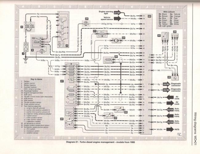

Potrebbero essere tante le cause, ti consiglio di fargli fare la diagnosi da un buon pompista o in un centro ford.
Questo e' lo schema dei vari sensori sulla ecu se vuoi te la mando dettagliata in privato ecu.jpg

Potrebbero essere tante le cause, ti consiglio di fargli fare la diagnosi da un buon pompista o in un centro ford. Questo e' lo schema dei vari sensori sulla ecu se vuoi te la mando dettagliata in privato
grazie, puoi  mandarmela dettagliata in privato ... Sono poco pratico del forum ... ti devo dare l'e-mail ? ... ps una seconda domanda che volevo poi inserire nel forum è se qualcuno conosce un centro Ford o pompista in zona Modena  e Sassuolo / formigine da consigliarmi con buona operatività sui transit con la lucas : tu ne conosci ?
