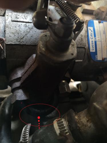

sono un po preoccupato perche ho notato una perdita di gasolio dalla pompa di iniezione con il motore a freddo, e vorrei avere qualche suggerimento a riguardo. Vorrei se possibile avere qualche dritta nella riparazione. allego foto del mio problema. In rosso il posto del gocciolamento di gasolio. Grazie, Enzo.

Mettere le mani sulle pompe richiede competenza, per questo ti consiglio di rivolgerti ad un pompista, magari si tratta di una banale guarnizione che perde per cui occorre il ricambio. Il problema che ho riscontrato in passato pure io , la mia non teneva il minimo motore e necessitava di una totale revisione, è che quasi nessun pompista vuole metterci le mani sopra le CAV Lucas quindi fui costretto a passare alla Bosch con spesa notevole, spero per te sia solo una banale guarnizione.

Buongiorno a tutti, non so se sia il tuo caso é successo anche al mio transit anno 1988 llo scorso febbraio il pompista mi ha sostituito un paraolio su albero dal lato motore spesa 120 euro fermo 2 gg  senza smontaggio pompa. Buoni km

sinceramente non ci sono tanti suggerimenti, o meglio ancora dritte.
in questi casi bisogna andare da un pompista,
poi come sempre cè chi paura non ha,...
a lei la scelta .....

 nella seconda foto si vede sulla destra a fianco all'area contrassegnata un perno di fissaggio che  sembra sia allentato, può essere che non centri nulla ma controlla e se è lasco stringilo e poi vedi se cambia qualcosa.
saluti
