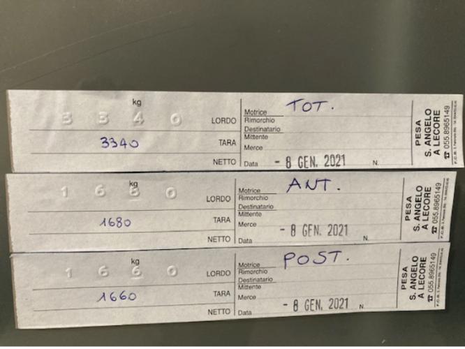

Fatte tutte le pesate, la somma per asse dava 50 kg in meno rispetto a quella totale

Anzi mi ricordato male pesate precise
La somma totale è uguale alla somma per assi

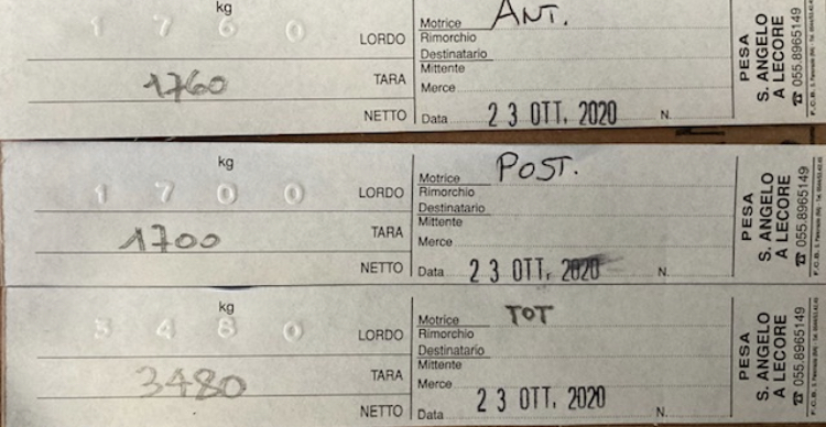

Oppure una pesata precedente dove la differenza è 20 kg (per evitare polemiche il camper è over 35q)

Se la differenza tra le pesate (singola e doppia) è molto diversa, vuol dire che la bilancia è sballata (ha un grande errore), poiché gli errori si sommano, quindi sommando gli assi separatamente la bilancia sbaglia due volte (invece di una sola).
