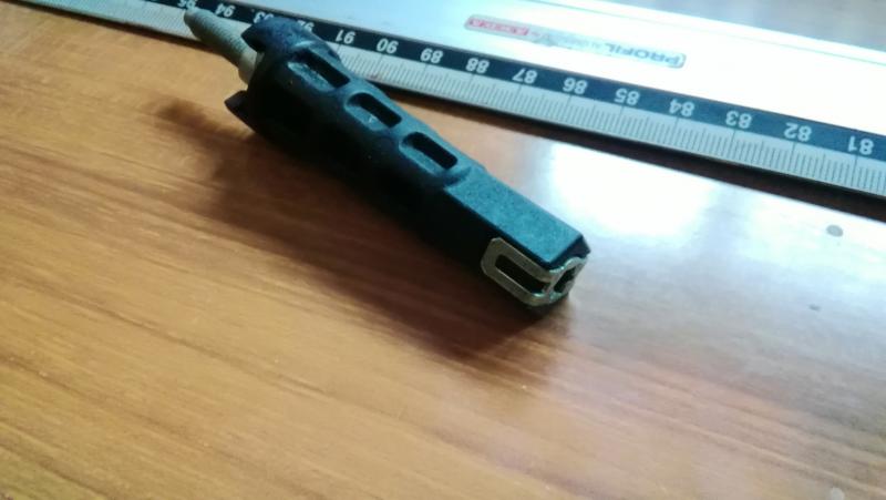

Buongiorno, mentre controllavo i liquidi ho scorto questo bullone con prolunga incastrato tra i cablaggi sottostanti la cerniera del cofano lato guida. È uguale a quelli che fissano i fari alla carrozzeria sul lato interno superiore.
Per quello che ne so potrebbe essere li da sempre. Ho chiesto al volo in una officina Fiat se potessero verificare anche attraverso un esploso con codice del pezzo ma non sono stati disponibili.
Sapete, per caso, se oltre che negli angoli dei fari questo tipo di bullone è presente in qualche altro punto?
Vi sarei grato per ogni tipo di indicazione, a vista non sono venuto a capo.

Dovrebbe essere una delle viti di bloccaggio dei fari. Controlla sul lato della cerniera.

T utto fa pensare sia frutto di disattenzione in fase di montaggio, come se nell'inserimento del faro il bullone sia caduto e poi sostituito invece di venire raccolto e avvitato.
Il mio dubbio è che quel tipo di dado allungato, oltre che per i due fari, sia usato per altri componenti che non conosco e che sarebbe opportuno verificare.

E'  certissimamente uno dei due bulloni che tengono i fari e precisamente quello che è in prossimità cerniera.  L'altro (fatto diversamente) è avvitato sulla traversa davanti

Esatto, per caso sai se in altri punti viene usato quello stesso tipo di bullone allungato?

Che io sappia è usato solo per il fissaggio del faro, in tutto il vano motore mai visti altri.
Domani magari chiedo al collega, se c'è qualcosa ti avviso.
