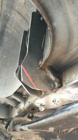

la colpa non è dell'allestitore,ma di renault che fornisce il telaio pianalato senza fiancata(ovviamente),la quale è lei che non fa fare oscillazzioni al parafango dove è attaccato l'ammortizzatore...
nel mio caso la mobilvetta ha montato la cellula senza tagliare nulla sul telaio....
se trovo le foto della modifica che avevo fatto a suo tempo le inserisco...dopo si capisce meglio....
Saluti Andrea... mai discutere con un ignorante,prima ti porta al suo livello,poi ti batte con l''esperienza!

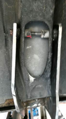

Inserito il 12/06/2016 alle: 17:37:36
al momento ho trovato solo queste,qui era nella ruota di sinistra,dove il supporto  non era rotto,erano ancora in fase di lavorazione,ma rendono abbastanza bene l'idea....
se riesco a trovare le foto a lavoro finito le inserisco...queste non rendono giustizia al risultato finale...

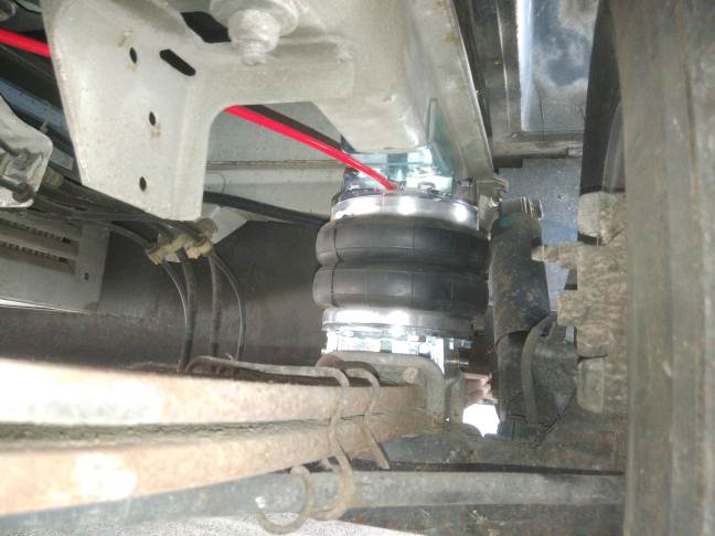

Oggi ho smontato i tamponi del mio ducato x230 per montare le sospensioni ad aria .
Ho quindi guardato come sono attaccati gli ammortizzatori posteriori e mi sono accorto che si sono piegati i supporti a telaio e a mozzo dove si avvitano le sospensioni .
Ho rimosso la vite perchè sembrava fosse la vite ad essersi storta ma con l'ammoritzzaotre in mano si vede proprio che la parte piegata è verso telaio .
Provo a mettere una foto , la parte alta dell'ammotrizzatore la si vede piegata.

In risposta al messaggio di valerionuvola del 25/06/2016 alle 13:50:37
Oggi ho smontato i tamponi del mio ducato x230 per montare le sospensioni ad aria . Ho quindi guardato come sono attaccati gli ammortizzatori posteriori e mi sono accorto che si sono piegati i supporti a telaio e a mozzo
dove si avvitano le sospensioni . Ho rimosso la vite perchè sembrava fosse la vite ad essersi storta ma con l'ammoritzzaotre in mano si vede proprio che la parte piegata è verso telaio . Provo a mettere una foto , la parte alta dell'ammotrizzatore la si vede piegata.
Non è piegato,l'attacco dell'ammortizzatore è fatto così su tutti i ducato 230 e 244,penso anche sulla versione 250..wink

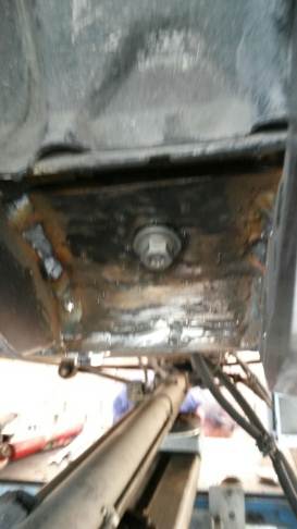

Ciao a tutti il problema che mi è successo della dissaldatura della piastra ho avuto riscontro da ADRIA che ringrazio per l'attenzione dedicata : il mio camper verificato dal n.di telaio era oggetto nel 2007 di un azione di richiamo  fatta da ADRIA per i modelli IZOLA su meccanica RENAULT immatricolati dal APR 2005 a FEBB 2006  per sostituzione piastra sospensioni posteriore inviando lettera direttamente a tutti i proprietari;
Purtroppo chi aveva il camper prima di me non si è presentato a tale richiamo ;io l'ho acquistato come 2 proprietario nel 2013 .
Ora la grande difficoltà  e recuperare presso qualche concessionario italiano questo kit a nove anni di distanza........

Inserito il 29/06/2016 alle: 23:06:55
ADRIA si conferma azienda seria ed attenta al cliente, cosa non scontata al giorno d'oggi...non ho mai avuto un mezzo di questa marca ma ne ho solo sentito parlare gran bene dai proprietari sia per i mezzi che per l'assistenza.
di richiamo  fatta da ADRIA per i modelli IZOLA su meccanica RENAULT immatricolati dal APR 2005 a FEBB 2006  per sostituzione piastra sospensioni posteriore inviando lettera direttamente a tutti i proprietari; Purtroppo chi aveva il camper prima di me non si è presentato a tale richiamo ;io l'ho acquistato come 2 proprietario nel 2013 . Ora la grande difficoltà  e recuperare presso qualche concessionario italiano questo kit a nove anni di distanza........ ciao
Allora ricordavo bene.

In risposta al messaggio di powermanto del 12/06/2016 alle 17:37:36
al momento ho trovato solo queste,qui era nella ruota di sinistra,dove il supporto  non era rotto,erano ancora in fase di lavorazione,ma rendono abbastanza bene l'idea.... se riesco a trovare le foto a lavoro finito le
inserisco...queste non rendono giustizia al risultato finale... Saluti Andrea... mai discutere con un ignorante,prima ti porta al suo livello,poi ti batte con l''esperienza!
grazie delle foto

Inserito il 03/07/2016 alle: 09:35:39
In risposta al messaggio di gatorade del 01/07/2016 alle 23:18:17
grazie delle foto
...mi dispiace non riuscire a trovare quelle a lavoro finito......
