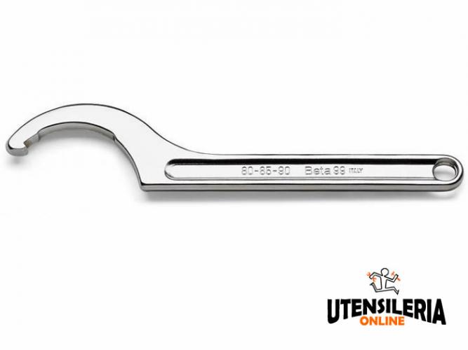

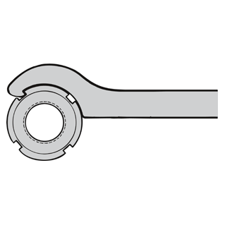

Non ho capito come sia sto bullone o ghiera, dalla foto non si vede, ma se è una ghiera dentata si usano queste chiavi a settore, del diametro giusto, come si usano anche nelle biciclette o moto

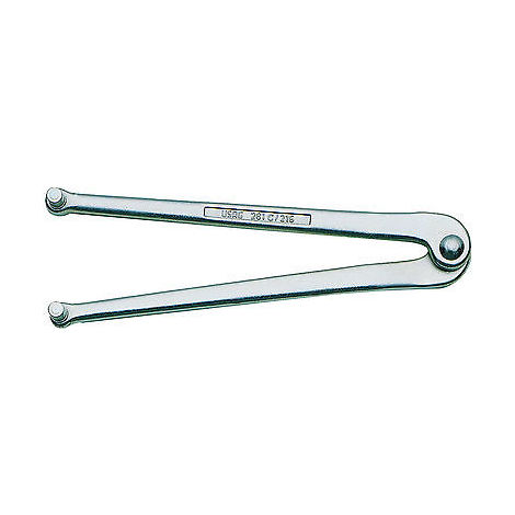

se invece fosse una ghiera con fori si usa una chiave a compasso:
chiave-chiavi-a-compasso-con-naselli-usag-281-c-per-ghiere-fori-tondi-nasello-4-P-1199529-3262754_1%5B1%5D.jpg

Grande intuizione Tommaso, la ghiera è proprio come la proiezione della seconda immagine che hai pubblicato.
La chiave infatti è come quella dei tendicatena alla corona delle moto... però quelle erano specifiche.
in questo caso, con una Usag dovrei risolvereblush beata ignoranza.

Per la ghiera, misuri il diametro esteerno con il calibro, e quindi acquisti la chiave per qel diametro. Se sei fortunato potresti anche averla giusta se per la moto avevi lo stesso diametro.

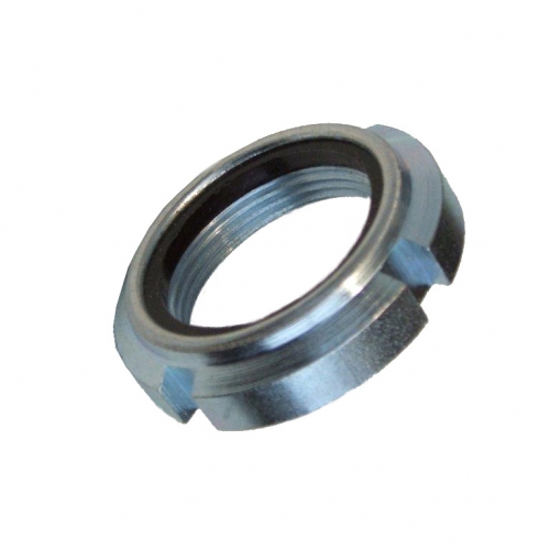

Dopo un po' di ricerche ho dedotto che si tratta di una ghiera autobloccante con anello in nylon, come questa

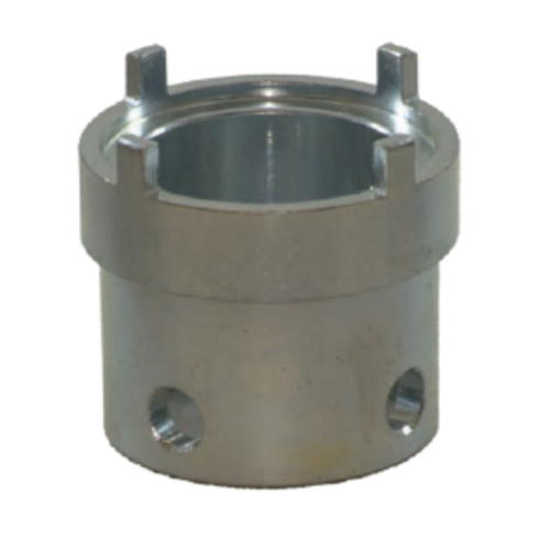

E mi sta venendo il dubbio che sia necessaria una chiave come questa

se è autobloccante allora non dovrebbero esserci particolari problemi di allentamento, quindi streingerla solo se serve e quando eventualmente il sedile balla per problemi di usura o assestamento della superficie di rotazione.
Se tutto attorno hai lo spazio per la chiave piana, bene, se invece la ghiera è recessata in un pozzetto o comunque attorno è piu rilevato o non c'è modo di usare la chiave piana, la soluzione è proprio la chiave che hai detto tu.

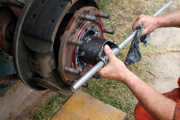

Auto costuita  , Tubo poi salato dadi e imbus che entrano nella ghiera . un po grande ma é un esempio fattibile .2022_05_24_21_44_302.jpg
