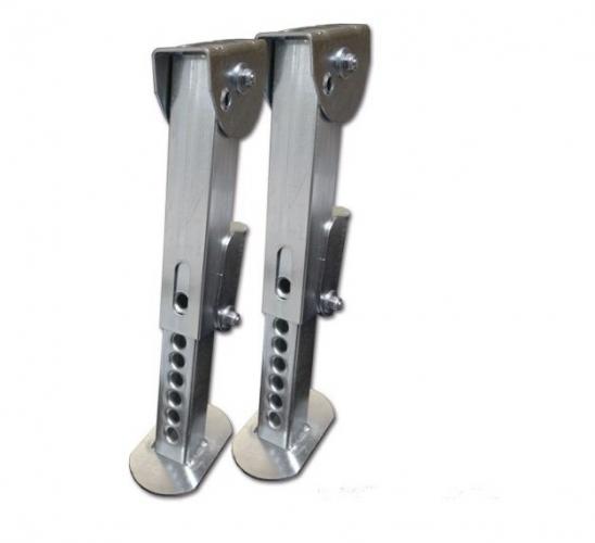

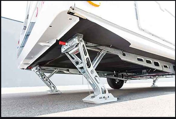

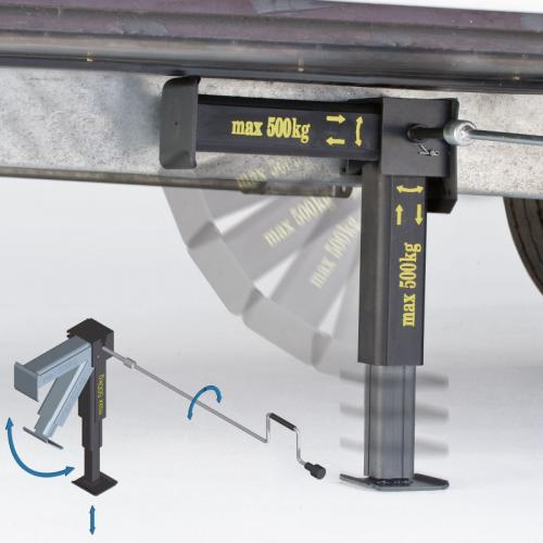

La manovella si usa nei piedini tipo "caravan" mentre quelli di cui parla Sasuke, e che ho avuto anche io, sono a scatto e hanno bisogno di una leva per essere distesi bene.
Tu ti riferisci a questi:
l'autore invece ha questi:

La manovella si usa nei piedini tipo caravan mentre quelli di cui parla Sasuke, e che ho avuto anche io, sono a scatto e hanno bisogno di una leva per essere distesi bene. Tu ti riferisci a questi: l'autore invece ha questi:
Grazie per il chiarimento , in effetti ho in mente quelli della prima foto .
