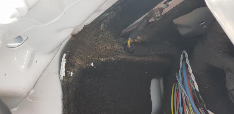

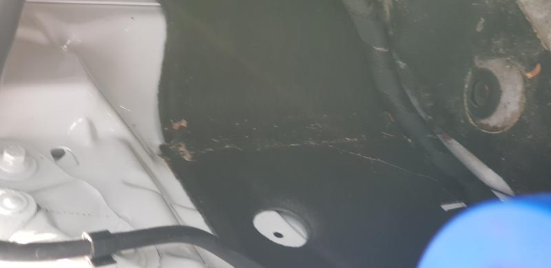

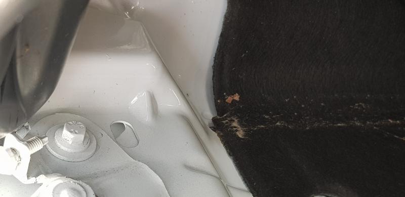

Oggi  ho  constato che anche nel mio nuovo camper ,motorizzato Ford170cv, piove nel vano motore,come nell'altro camper sempre Ford155cv,nonostante abbiano apportate piccole modifiche,il problema dell'acqua piovana nel motore miseramente non e'risolto!!Speriamo nella concessionaria!

Semplice ,dopo che e'piovuto apri il cofano motore e vedrai acqua piovana su alcune parti  del motore stesso!!

ti accade in marcia o da fermo? (rimessaggio)
è un mansardato o un profilato?
nel primo caso l' acqua cadendo dalla mansarda (e non dal parabrezza) potrebbe trovare una via traversa ed entrare nel vano motore.
comunque inon mi preoccuperei più di tanto non penso che porti problemi, e poi i vani motore non sono a tenuta stagna

É successo anche a me, ho risolto con un pó di sikaflex e due pezzettini di tubo corrugato. Per fortuna avevo letto credo proprio questo post, e allora sono andato a cercare quando il motore era ancora nuovo e pulito.
il problema veniva dalle grondaie sotto il parabrezza che incanalano l'acqua verso i lati ( i due pezzi di plastica neri con il buco rotondo con la reticella). Corte e mal montate. Le ho incollate meglio, ho allungato un poco gli scoli verso la parte esterna del motore. Problema risolto. Certo che per un veicolo nuovo é veramente una porcata.
