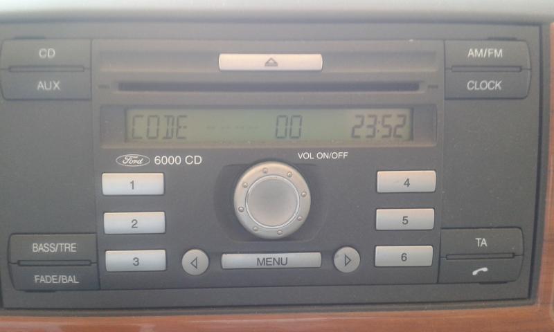

Inserito il 22/09/2017 alle: 15:19:45
"Lo sfigato" è tornato a casa, finalmente.
Due mesi di fermo, tondi, tondi.
Ora possiamo cominciare a pensare ai prossimi viaggio, ma non con la tranquillità di prima.
Ho la garanzia di due anni valida in tutta Europa ... ma meglio no sfidare la fortuna.
Ringrazio tutti gli intervenuti, ho appreso tante cose utili che non conoscevo.
Mi rimane un problema che se non riesco a risolvere da solo nel week end, dovrò tornare all'officina perfarmelo correggere.
Avendo staccato la batteria ora l'autoradio è in questo stato
Si viaggia in silenzio ...
Buon viaggio

guarda tra i documenti del camper in particolar modo il libretto manutenzioni- interventi.

nel libretto autoradio trovi il codice da inserire, scusa se sono curioso ma come si è risolta...!!
