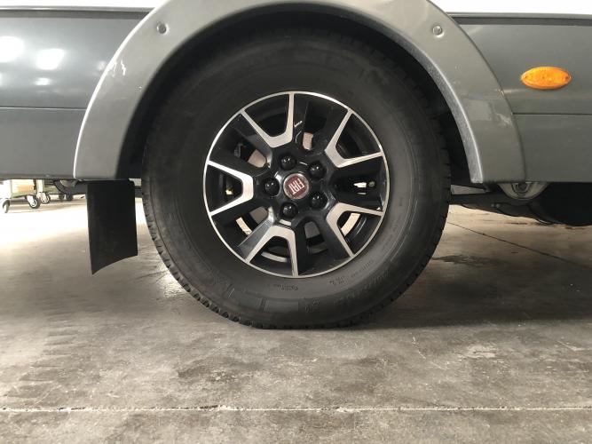

A proposito della foto che hai postato sul fronte del pneumatico, ti dico che da proprio l'impressione che il battistrada non sia piano, sarà la foto strana ma mi ha fatto venire in mente le gomme che avevamo su un Nissan Cabstar con pedana idraulica sicuramente utilizzato fuori peso, ai tempi non avevo le conoscenze di ora, vibrava, il meccanico aveva persino scambiato l'albero di trasmissione con uno che aveva li, nessun miglioramento, dopo meno di 1000 km  le gomme sono diventate dei palloncini, si erano stracciate le tele centrali.

Ma si dai era la foto, le mie post. e ant.

a quanto hai gonfiato la posteriore?
