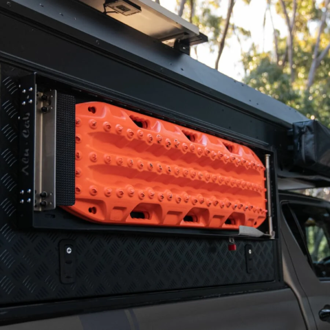

a beh se pensi all estetica ...dovresti trovare un autolavaggio ogni ora di viaggio ...
per l estetica ...ci sono anche gialle
Modificato da salito il 02/11/2025 alle 11:09:18
21/03/2009 29508
Inserito il 02/11/2025 alle: 12:16:13
In risposta al messaggio di salito del 02/11/2025 alle 11:08:33
a beh se pensi all estetica ...dovresti trovare un autolavaggio ogni ora di viaggio ... per l estetica ...ci sono anche gialle
questa rende meglio l idea
