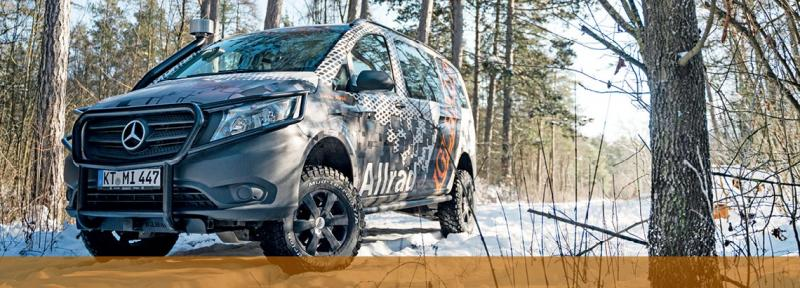

sarebbe interessante sapere la misura, ma quelle sono Mud Terrain, non adatte all uso invernale.
Che io sappia, l'unica opzione prevista sono sempre le BF 235 65 17 su cerchio specifico.

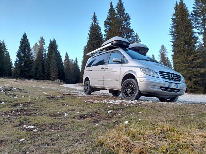

Proviamo a fare il confronto. Ho qua la foto giusta.. Va Considerato anche il possibile cedimento dovuto agli anni...
La carrozzeria davanti è un filo più alta dal mozzo. Ma poi... bhohh?
Non so! Provate voi! Magari qualcosa che sfugge?
