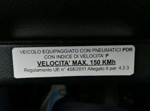

Il problema del codice velocità si può superare utilizzando pneumatici marcati P.O.R. (professionale off road)
la normativa prevede il declassamento della velocità massima della vettura a quella del pneumatico che deve essere marcato P.O.R. e con l'apposizione sul cruscotto di una dicitura come questa
Sulla mia vecchia land cruiser ho pneumatici con codice velocità Q mentre sulla carta di circolazione ha un codice S
Anche alcune AT sono marcate P.O.R. ma non quelle leggere

Il problema del codice velocità si può superare utilizzando pneumatici marcati P.O.R. (professionale off road) la normativa prevede il declassamento della velocità massima della vettura a quella del pneumatico che deve
essere marcato P.O.R. e con l'apposizione sul cruscotto di una dicitura come questa Sulla mia vecchia land cruiser ho pneumatici con codice velocità Q mentre sulla carta di circolazione ha un codice S Anche alcune AT sono marcate P.O.R. ma non quelle leggere

I pneumatici Marcati POR con l'apposizione di una targhetta sul cruscotto che cita quella circolare del ministero dei trasporti é possibile declassare la velocità del veicolo a quella dei pneumatici, questi però devono avere la dicitura P.O.R
Nel mio caso il furgone avrebbe R e io ho montato Q mentre la land cruiser ha S e ho montato sempre Q (le Cooper Discoverer S/T MAXX  sono Q) ho quindi apposto quella dicitura con limite di velocità 160 Kmh (Q)
Mi hanno fermato ma non non hanno manco guardato

Correggimi se sbaglio, ma mi sembra che si possano metere Q invernali e con la targhetta limite a 160, ma solo nel periodo invernale (non parlo di POR).
Per il camper furgonato sono a posto, ma pensavo a un Toyota Hi Lux (mancherebbe solo il nullaosta della moglie wink) e non vedo delle AT adatte alla misura e girare con gomme piu o meno stradali mi sembra un assurdo perchè castrano il veicolo.

Correggimi se sbaglio, ma mi sembra che si possano metere Q invernali e con la targhetta limite a 160, ma solo nel periodo invernale (non parlo di POR). Per il camper furgonato sono a posto, ma pensavo a un Toyota Hi Lux
(mancherebbe solo il nullaosta della moglie ) e non vedo delle AT adatte alla misura e girare con gomme piu o meno stradali mi sembra un assurdo perchè castrano il veicolo.
