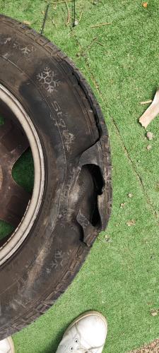

Salve a tutti , volevo un parere su cambio gomme su Laika ecovip 2.1 Classic, ieri mi è esploso il pneumatico posteriore destro,pur avendo controllato pressione e stato di salute della gomma secondo voi queste vanno bene per il mio camper?Screenshot_2023-06-03-13-45-41-063_com_amazon_mShop_android_shopping.jpg

Io, quelle gomme, nemmeno se mi pagano le metto nei miei mezzi
Al 90% la gomma ti è esplosa perché forata in viaggio e non te ne sei accorto
Ti consiglio di montare un sistema di controllo della pressione, e controllare i pesi, con quel. Camper viaggiare a 40 q è facilissimo, e visto i pesi di quel camper, io non monterei altro se non michelin

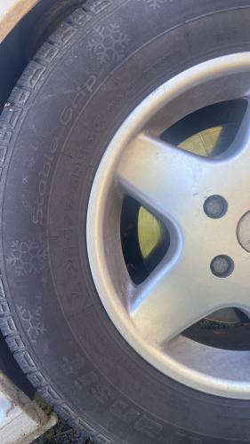

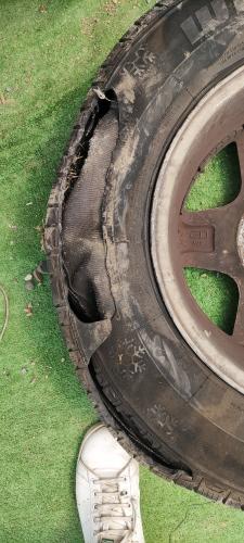

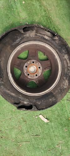

IMG-20230602-WA0001.jpgIMG_20230603_112448.jpgIMG_20230603_112451.jpgIMG_20230603_112454.jpgquesto è il danno

Avevo scritto il 90% causa foratura, il resto è per sovrappeso e per gommacce
Quest'ultimo è il tuo caso
E scoppia sempre la posteriore destra perché quella con più peso in viaggio
Monta Michelin e tpms
Questa volta sei stato fortunato che non gai fatto danni al camper o peggio ancora che si fosse fatto male qualcuno

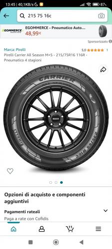

fortunato che non hai danni sulla carrozzeria Dici di averle sempre controllate ,ma questo da quanti anni ?  giusto per valutare quelle che hai sotto adesso .
ps
certo che se monti gomme "ricostruite""ricoperte""rigenerate "" hai voglia di chiedere info e viaggiare in sicurezza
Quel prezzo mi ha messo un sospetto e andato sul sito visto che non sono gomme  nuove ma ricostruite.

"ma hai capito che non sono  gomme nuove .ma gomme con carcassa già usate/stressate e con applicato un battistrada ?
Riferito a Quelle che stavi per ordinare e su quel sito neanche le michelin sono"" nuove vergini """
Ma pure i cerchi in lega non mi sembrano un granche , quale tipo di camper hai ?
Rigenerare un pneumatico a caldo significa fondere in stampo una miscela di gomma nuova su una carcassa riciclata, garantendo le prestazioni e la sicurezza.

Scusa a quali ti riferisci ricostruite?quelle che ho messo sono da Amazon ma era x fare vedere il modello ma non sono ricostruite,non metterei mai gomme ricostruite e mai le comprerei

A ho capito se ti riferisci a quel prezzo di 48 euro ,no no era una pubblicità che è apparsa mentre scattavo lo screenshot

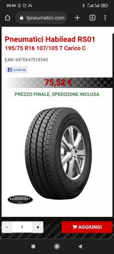

Io ho sostituito le anteriori con queste e le ho pagate 65 non 75.  E le precedenti sono durate anni e anni fino a consumo consentito ed erano della stessa gamma.

Sulla gomma della foto, il gommista mi chiese "prezzo alto basso o medio?" Una cosa media dissi e chiesi della questione esplosioni.
Mi disse che sono gomme certificate e non muore la gente per pagare una gomma 40 euro in meno.
