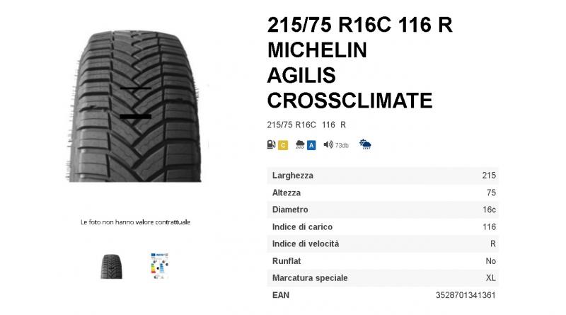

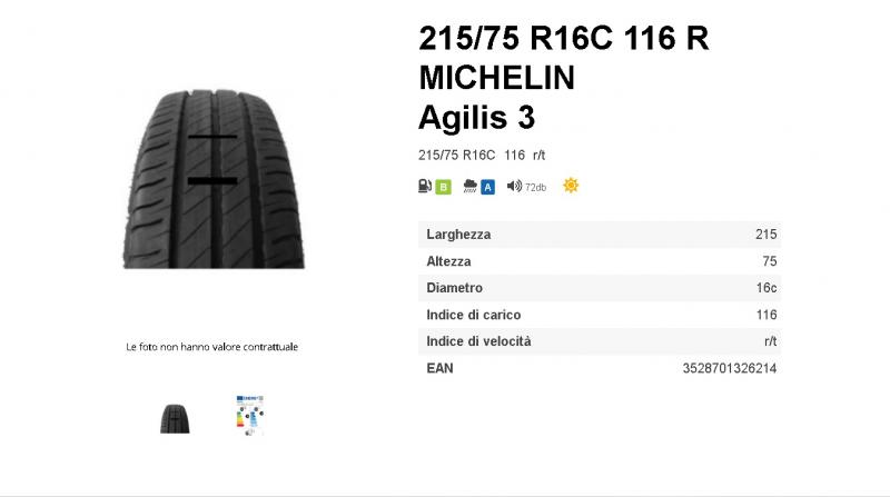

sapete dirmi se queste si possono montare sul mio camper?premetto che a libretto non ho la dicitura CP ma solo C
24/08/2008 16037
Inserito il 05/06/2023 alle: 10:18:02
In risposta al messaggio di andreapodda del 05/06/2023 alle 09:26:14
Qualsiasi gomma che corrisponda al libretto, la puoi montare, e pure gomme stessa misura, ma con indici di carico e velocità superiori.
si questa è come da libretto,io mi riferivo solo al fatto che non sono camping, fra queste due chi può darmi un consiglio su quali sono migliori?gomme(4).jpggomme2.jpg

migliori burocraticamente ed economicamente sono le crossclimate a e do il simbolo ,3pfs sono omologate ed assolvono l obbligo per uso invernale
Con le altre avresti problemi fine stagione estiva

migliori burocraticamente ed economicamente sono le crossclimate a e do il simbolo ,3pfs sono omologate ed assolvono l obbligo per uso invernale  Con le altre avresti problemi fine stagione estiva
grazie dei consigli ora devo solo decidere fra i due modelli, i pareri che mi arrivano sono molto contrastanti
