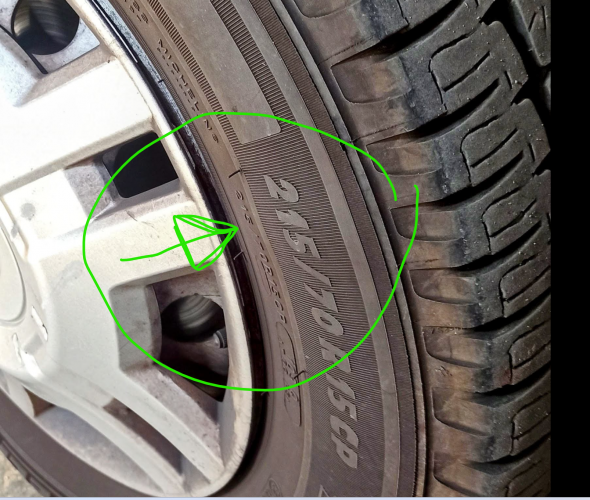

Buonasera a tutti
a seguito di una ispezione delle gomme, ho rilevato sullo pneumatico sinistro anteriore un lieve rigonfiamento del fianco:  mi chiedo se sia pericoloso percorrere circa 150 km in queste condizioni (se riesco posto una fotografia).

Buonasera a tutti a seguito di una ispezione delle gomme, ho rilevato sullo pneumatico sinistro anteriore un lieve rigonfiamento del fianco:  mi chiedo se sia pericoloso percorrere circa 150 km in queste condizioni (se riesco posto una fotografia). Grazie

Non è consigliabile, per di più sull'anteriore.
L'anno scorso sono andato in Puglia con un amico camperista e gommista di professione. Arrivati giù, avendo notato un comportamento strano del volante, ha controllato le sue gomme e ne ha trovata una come la tua, forse anche meno evidente. È subito corso da un gommista in zona ed ha cambiato entrambe le anteriori. Se lui si è comportato così, da gommista...

Secondo me è normale, alcuni pneumatici hanno una leggera deformazione nella giunzione della carcassa.
Non devi rilevare nessuna vibrazione, o leggero movimento del volante o leggeri ondeggiamenti laterali dell'avantreno, non necessariamente ad alta velocità,  anche alle basse. Insomma, il battistrada deve girare bello dritto. Ovviamente da una foto non mi prendo responsabilità e ti consiglio ugualmentente di farli vedere a un gommista (di fiducia!)
Le mie Michelin hanno una cosa simile, ci ho già  fatto almeno 30mila km.

Secondo me è normale, alcuni pneumatici hanno una leggera deformazione nella giunzione della carcassa.  Non devi rilevare nessuna vibrazione, o leggero movimento del volante o leggeri ondeggiamenti laterali dell'avantreno,
non necessariamente ad alta velocità,  anche alle basse. Insomma, il battistrada deve girare bello dritto. Ovviamente da una foto non mi prendo responsabilità e ti consiglio ugualmentente di farli vedere a un gommista (di fiducia!) Le mie Michelin hanno una cosa simile, ci ho già  fatto almeno 30mila km.
Concordo, è purtroppo tipico delle Agilis CP, ci ho fatto molti km anche io con un leggero rigonfiamento su una gomma posteriore.
Dalla foto non mi sembra un gran rigonfiamento, poi ovvio se lo vede un gommista è meglio, ma temo che nel dubbio te la faccia cambiare.
Vedi o fai vedere anche la parte interna, potrebbe avere un rigonfiamento anche peggiore, quindi allora la cosa diventa più grave.

Concordo, è purtroppo tipico delle Agilis CP, ci ho fatto molti km anche io con un leggero rigonfiamento su una gomma posteriore. Dalla foto non mi sembra un gran rigonfiamento, poi ovvio se lo vede un gommista è meglio,
ma temo che nel dubbio te la faccia cambiare. Vedi o fai vedere anche la parte interna, potrebbe avere un rigonfiamento anche peggiore, quindi allora la cosa diventa più grave.
Grazie a tutti voi per le risposte, devo solo andare da Torino a Savona (e tornare, totale 300 km), lo farò andando molto piano e fermandomi a controllare la situazione di tanto in tanto. Poi al ritorno le sostituisco tutte e 4.
Avevo già deciso a prescindere di sostituirle per via della loro età (hanno 5 anni) anche se non usurate.
E' probabile che quella gomma fosse così da tempo, il rigonfiamento non è molto evidente ed è stato notato solo a un controllo approfondito.

io non riesco a vederelo
tu con la mano seguilo e senti se esiste anche sull altro lato Se si è il punto di sovraposizione delle tele nel punto di giuntura ed è una cosa normalissima che puoyessere più o meno evidente su qualsiasi pneumatico .Eventualmente se vuoi sporcarti fallo fare al gommista .Se hai deciso di cambiarla fai ppure .

Fai una cosa, la strada non è tantissima ma ogni tanto fai una pausa e la controlli vedi se peggiora. Altrimenti falla vedere ad un gommista di cui ti fidi.
