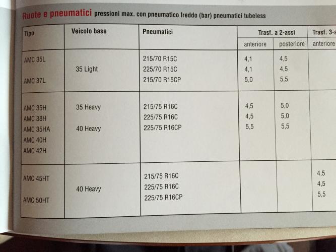

Nei trasporti eccezionali che non superano i 30km/h gli pneumatici da camion che normalmente lavorano a 8/9bar, si poratno anche a 11bar passando dai 5000kg di capacità normale ai circa 6000kg (per un rimorchio a 10 gomme si guadagnano 10.000kg di carico)

Bs, io ho un ecovip 2.1 classic del 2005 su 244. come peso siamo al limite e viaggio da sempre con 5.5 bar su ambedue le assi. Non ho mai avuto l’impressione durante la guida di sbandamento, anche l‘usura dei pneumatici è regolare su tutto il battistrada. Ovviamente è unicamente la mia di esperienza. Buoni chilometri, spero a breve, a tutti.
