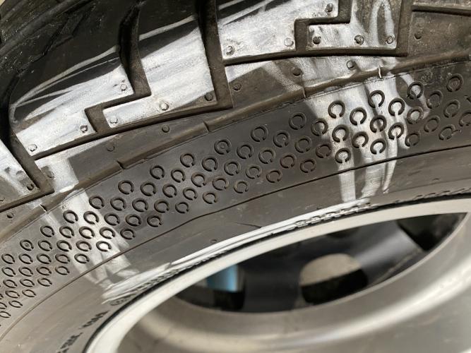

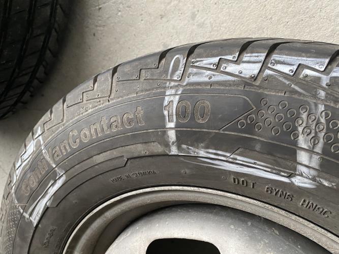

Viste poco fa.
Non sono "bolle" come pensavo ma dei veri e propri "rigonfiamenti" sui fianchi.
Passando la mano lungo tutto il fianco, ad un certo punto inizia un rigonfiamento più o meno lungo.
Le gomme non sono assolutamente vecchie. Sono del 19 e 20. Solo che io le ho trovate montate e dovrei vedere se chi me lo ha venduto si ricorda dove le abbia comprate e se per caso sia valevole una forma di garanzia. 1 probabilità su 1 milione se non meno.
Laika Kreos 5001 SL
21/03/2009 29508
Inserito il 24/12/2021 alle: 09:20:39
Lungo ? radialmente ? ( Bordo cerchio al battistrada?)

Esattamente Salito.
Immagina di avere la ruota appoggiata a terra su un fianco.
Se passi la mano lungo tutto il fianco rivolto verso di te, ad un certo punto incontri una sorta di "scalino" che interessa tutto il fianco dal bordo fino al battistrada.
Ho le ruote nel baule dell'auto. A pranzo vedo se riesco a farci una foto
Laika Kreos 5001 SL

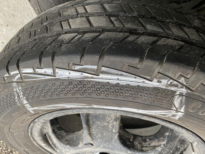

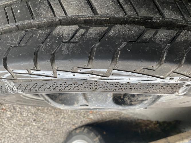

Sono tutte 4 di febbraio/marzo 2019 (DOT 0819)
594C70AD-CF1B-4DDE-B477-F5B0A21A80F8.jpegD05B504F-ACF8-4D57-8EB5-A0AFBE61002F.jpegBEC2CCE1-EE95-4DB8-B567-52BA1D6B2DC6.jpegE2ED138B-8A4F-4660-B0C9-1A7479171A7C.jpeg17717457-5DFD-452E-A620-E9D14D60E215.jpeg

In risposta al messaggio di LaJena del 24/12/2021 alle 13:59:17
No, non prosegue sull’altro lato. Comunque, avesse voluto fare il furbo (cosa che avevo pensato da subito proprio per il fatto che fossero 4 su 4) alla mia richiesta (provocatoria) dì farmi subito un preventivo non mi avrebbe suggerito di non farsi fretta visto che avevo appena montato le invernali (non acquistate da lui ma sul web).

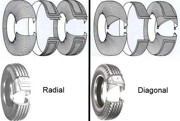

Passa la mano e sentirai l avvallamento nella foto num.3 e 4; si vede benissimo l avvallamento
in questo schema si vede la carcassa della gomma che deve congiungersi e li si forma l avvallamento.
A Noi interessano solo quelle con tele radiali ( a sx)
Non ti ha venduto nulla ma si portava avanti E ha sondato il "cliente"
21/03/2009 29508
Inserito il 24/12/2021 alle: 14:13:09
Bene abbraccia amorevolmente le nuove appena montate e se hai capito e visto che cosa devi sentire/ cercare lo trovi ..
Hai un auto ? Bene lo trovi anche li
Modificato da salito il 24/12/2021 alle 14:14:12

Inserito il 24/12/2021 alle: 14:16:22
In risposta al messaggio di salito del 24/12/2021 alle 14:13:09
Bene abbraccia amorevolmente le nuove appena montate e se hai capito e visto che cosa devi sentire/ cercare lo trovi .. Hai un auto ? Bene lo trovi anche li

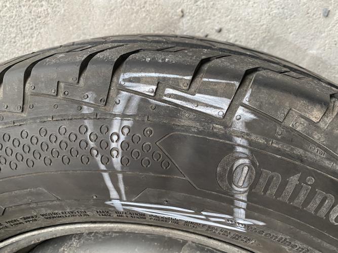

SAVE_20211224_141526.jpgGuarda la foto e la vedi la striscia della giuntura

14/01/2010 31686
Inserito il 24/12/2021 alle: 14:19:38
In risposta al messaggio di LaJena del 24/12/2021 alle 14:01:29
solitamente, le anomalie, sono sempre verso l'esterno della gomma, mai all'interno
se fosse ceduta la struttura interna ( tele) con la pressione avrebbe portato verso l'esterno il problema
per me non hanno niente

Inserito il 24/12/2021 alle: 14:47:10
In risposta al messaggio di impiegatodelvolante del 24/12/2021 alle 14:19:38
solitamente, le anomalie, sono sempre verso l'esterno della gomma, mai all'interno se fosse ceduta la struttura interna ( tele) con la pressione avrebbe portato verso l'esterno il problema per me non hanno niente P.S si,
se avrebbe voluto fare il furbo non ti avrebbe detto di aspettare, ma facendo il furbissimo ti ha tranquillizzato vendendotele successivamente evidentemente in questo periodo gli gira bene, si sta tenendo il lavoro per i tempi di magra
anche io in passato ho notato questa "anomalia" sulle gomme, a volte è più pronunciata, altre volte meno... concordo con gli altri, anche secondo me non hanno nulla...
