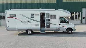

Continuo a preoccuparmi del posteriore e non vorrei spezzare una lancia a favore del gommista, perché non ha riscontrato problemi di deformazione sulle anteriori? , ma solo sulle posteriori, perché? : Intanto manca un dato,
le pesate sui singoli assi, comunque, a spanne, dal rapporto leva tra sbalzo /interasse se il garage viene caricato bene, (metti c'è anche uno scooter in fondo) , stimo che sull'asse anteriore ci sono tra1500/1600kg, il problema è quando si prendono certe giunte o buche, quando il davanti leggero passa agevolmente, mentre il posteriore viene estremamente sollecitato, per cui, anche se non siamo al limite dei 40ql sul ponte posteriore, quei pneumatici sono estremamente sollecitati, in ragione per cui  non è che è giusta la diagnosi del gommista.  Roberto PS. A pensar male, spesso ci si azzecca, ma in questo caso, chissà, si sbaglia. Il gommista ha visto, noi NO.
Sai che che potresti avere ragione, ... ho fatto l' errore di giudicare i pesi, senza vedere quel camper.
Ho visto delle foto, credo non sia difficile superare i 40 Q. sul asse posteriore, e non conoscendo cosa ci caricava il precedente propietario nel garage, darei anche io per probabile, che quelle gomme abbiano dovuto sopportare pesi al limite, ed oltre la loro portata, se poi queste povere Continental, fossero state scarse di pressione, di meglio non potevano fare.laugh.

Aggiungo: non ci è ancora pervenuta la notizia, per compensare quello sbalzo ha integrato le balestre con delle pneumatiche?  Il che è tutto dire.  Roberto
Non avevo letto la domanda.
Sono presenti le sospensioni ad aria autolivellanti.

Quindi confermi quanto supponevo, hai integrato, le già ottime balestre, con una ulteriore sospensione pneumatica, il che lascia presagire di essere in over,
motivo? Posteriore seduto?
A quanto sono gonfiate le balze? sotto o sopra 2atm.?
Sopra a 2 atm.! la sospensione del ponte è tutta sugli pneumatici il ché "è tutto dire" visto che saranno, sicuramente, in seria sofferenza.

Questo taglia tutti i ragionamenti, se lo dicevi che avevi pure sospensioni aggiuntive, un eccessivo irrigidimento della sospensione, non fa altro che scaricare pesi e sollecitazioni direttamente sulle gomme.
Quindi, occhio ai pesi, pressioni  sospensione e gomme, perchè rischi di mettere in difficoltà pure le Alpin.

...quindi le gomme facevano da ammortizzavano il veicolo ...magari con poca aria per non sentire le asperità...
Ahhh sapere tutta fin dal principio ...un obbrobrio di distribuzione delle masse del veicolo mai visto...
.. ovvio che se la legge permette di creare uno sbalzo pari al 65%del passo ...per fortuna che il motore ha il suo peso per impedire di viaggiare impennati ...al posto del gommista le avrei visionate da lontano ...chissà con che ansia ha posizionato il cric...considerato che alzandolo sul posteriore si è alzato pure l anteriore

Quando Daily monta sospensione posteriore pneumatica in genere è originale Iveco, non ha alcuna balestra, ma solo sospensione ad aria. Laika come Carthago, Concorde… lo ordina così
Ripeto che per esperienza personale quel mezzo è comunque ben equilibrato, si deve esagerare di brutto per portare il retrotreno a 40 q.
Ricordo che è omologato 52, non 60…
Se uno però lo carica oltre la portata complessiva, allora supera anche il limite di asse. Mi pare che per il 52 sia sotto i 4000 kg, nel caso del mio 65 è 4650 surprise
